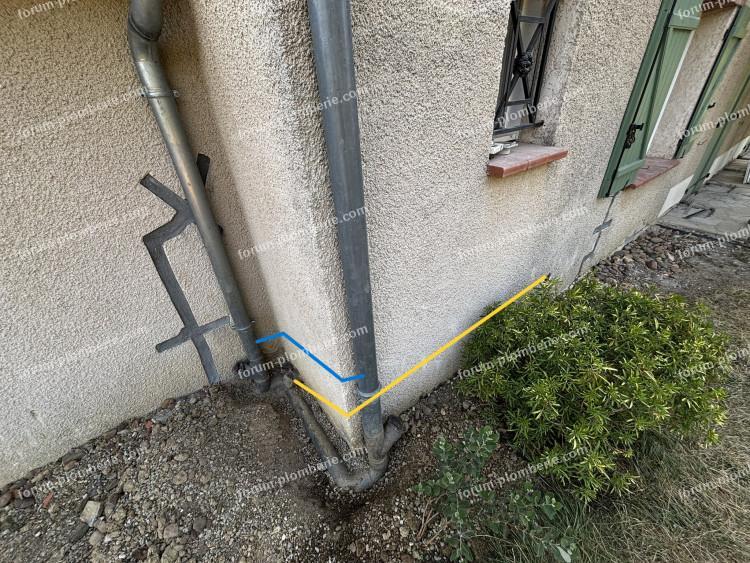

Je suis en train d'installer de nouvelles toilettes suspendues.
La maison vient de subir des réparations suite à des fissures, je ne peux donc pas creuser dans la dalle.
Par conséquent, l'évacuation des toilettes (ligne jaune) devra contourner un angle de la maison.
Malheureusement, cela implique de passer autour d'une conduite d'eaux pluviales (ligne bleue).
Je suis à la recherche de solutions pour dissimuler au maximum la tuyauterie.
La longueur de l'évacuation des toilettes est d'environ 2,80 mètres. Auriez-vous des idées ?

Il va vous falloir faire preuve d'imagination.
Il ne faut simplement pas que les eaux noires se déversent dans la canalisation des eaux pluviales.
Une pente sera à respecter.
Sur votre photo on ne voit pas bien la différence entre les deux types de canalisation dans le coin intérieur.
On conseille l'usage de matériel Nicoll, tout en rendant les liaisons démontables;
Un regard pour les eaux pluviales serait peut-être à envisager ; bref, pour faire un peu de jour dans le coin.
S'il n'y a pas possibilité de creuser le sol le montage sera apparent.
On vous laisse réfléchir.
