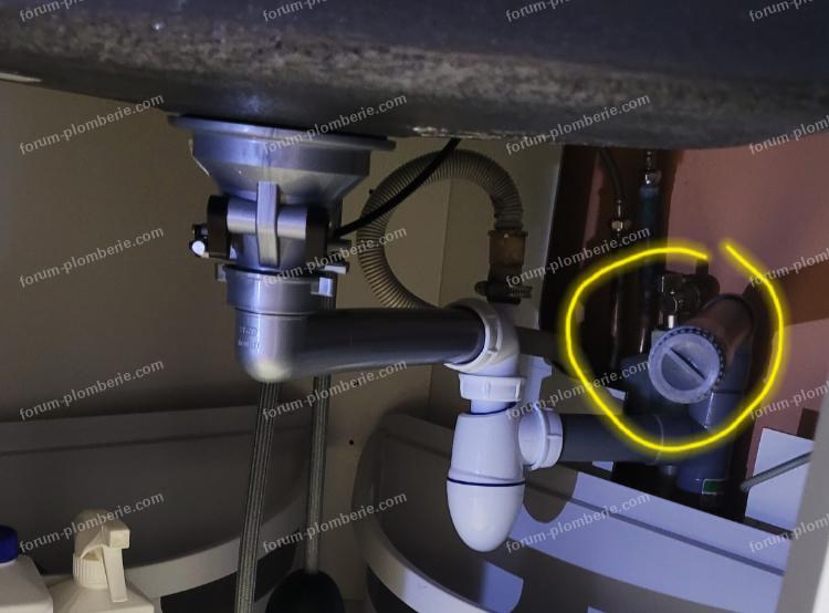

J'ai un évier qui ne se vide pas rapidement et qui fait de grosses bulles.
J'ai essayé de le déboucher en dévissant légèrement le bouchon entouré sur la photo, et cela s'est bien écoulé, mais il y a eu une petite fuite et on entendait une pression dans l'évacuation.
Puis-je installer un système d'aération automatique pour aider ?

Si le siphon n'est pas obstrué, il y a un bouchon en aval du té.
Cela peut être confirmé si l'écoulement ne s'améliore pas (débit et glouglous) quand vous ouvrez le bouchon.
Un nettoyeur haute pression muni de son tube spécial de débouchage avec sa buse conique peut être une solution.
