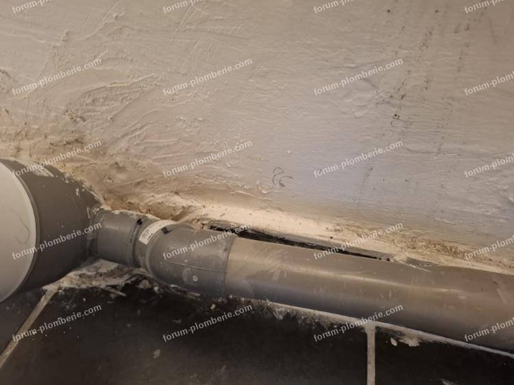

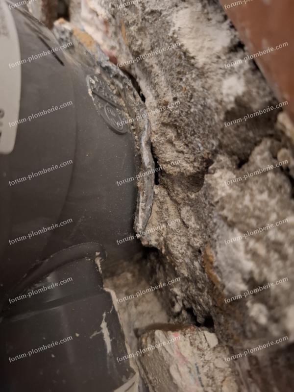

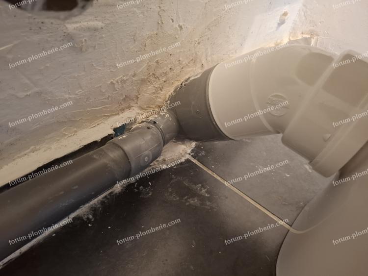

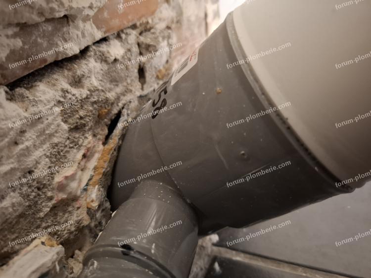

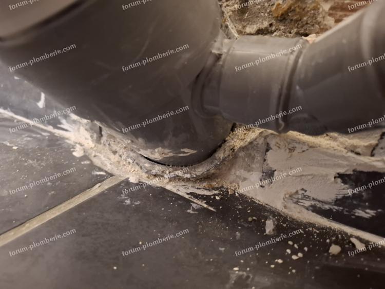

J'habite en appartement et mon tuyau d'évacuation commun des eaux usées est en plomb.
Malheureusement, il ne sort que légèrement du mur et de manière inégale, ce qui ne me permet pas l'utilisation d'un manchon de raccord avec collier de serrage.
Nous avons donc chauffé un tuyau en PVC que nous avons glissé dans le tuyau en plomb sur plusieurs centimètres.
Vous verrez sur la photo qu'il me reste quelques petits interstices, suffisants pour que j'aie quelques remontées d'odeurs !
Au début, on m'a dit de cacher tout cela avec du MAP (je vous ai aussi mis les photos) ; les odeurs sont toujours présentes, je pense parce que cela n'avait pas été comblé en dessous et que le MAP n'est pas parfaitement étanche.
En regardant de plus près, en fait, le silicone de l'ancienne installation n'était pas enlevé et le MAP collait, mais pas suffisamment puisque j'ai réussi à tout enlever (les photos "sans" correspondent à l'état actuel). Je pensais faire un joint en mastic tout autour, entre le plomb et le PVC, mais au-dessus du plomb, il y a quelques trous dans le mur.
Qu'en pensez-vous ?
Je vous remercie.
Bonne journée.

Bonjour Ninou.
Qu'en pensez-vous ?
On enlève tout et on recommence en soignant l'étanchéité avec des produits qui conviennent, ni map ni silicone, mais plutôt un mastic d'étanchéité.
On choisit des matériels de marque Nicoll, tout en s'arrangeant pour que l'installation soit démontable, par exemple en utilisant des manchons de dilatation.
On positionne des tampons de visite pour faciliter le débouchage éventuel.
"On" n'est pas de bon conseil.

Bonjour GL
Merci de votre retour.
Ce sont des produits Nicoll mais le manchon de dilatation ne résoudrait pas mon problème de jonction.
J'ai acheté du mastic je vais faire cela.

Bonjour Ninou7,
Il a juste été suggéré de rendre la liaison démontable, ce qui n'a pas d'incidence sur le problème que vous évoquez.
Il faut mettre à nu la jonction de toutes façons avant de refaire l'étanchéité.
