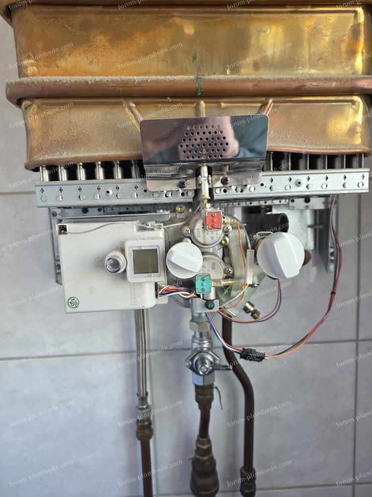

J'ai un soucis avec mon chauffe-eau, j'avais appelé un chauffagiste pour changer une pièce qui fuitait, il l'a changé, ça ne fuit plus mais maintenant l'écran ne s'allume plus.
Quand je tourne le robinet d'eau chaude, rien ne se passe et l'écran reste éteint.
Comment ça se fait ? Le chauffagiste me dit qu'il y a un problème électrique maintenant.
Il a probablement cassé quelque chose, mais quoi ?
Comment je diagnostique ?
Ça fonctionnait parfaitement avant que le chauffagiste ne chipote dessus.

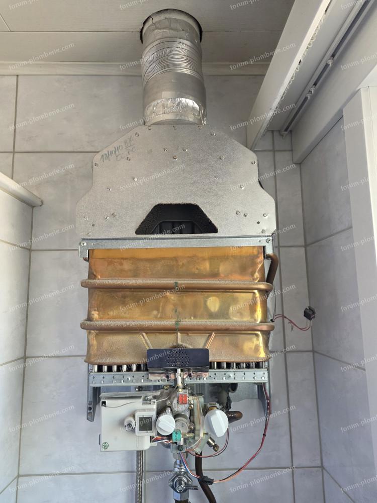

D'après quelques recherches à partir de la face avant de l'appareil ce pourrait être un WR.. - 2B d'une série miniMAXX.
Juste après le passage du chauffagiste le chauffe-eau a t'il fonctionné ?
Le limiteur de température est décroché de sa tuyauterie voir cercle rouge et flèche ... ce n'est pas normal.
En dessous de l'appareil au niveau du boitier avec l'afficheur se trouve un autre boitier contenant 2 piles ( LR20 ).
Dans quel état sont-elles ?
Le chauffagiste n'aurait-il pas retiré les piles pour travailler ? (et peut-être mal remises ...)
Attention les piles ne se placent pas selon une disposition "habituelle". (voir l'illustration jointe)
Ici les bornes "[b]+
" sont dirigées du même côté ![/b]
Une inversion d'une des deux piles et rien ne fonctionne.
