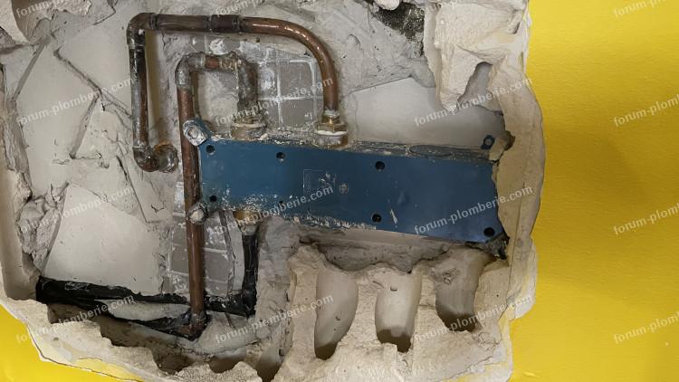

Comme indiqué dans le titre, j'ai un gros doute sur l'installation réalisée : on voit sur la photo que des raccords sont vissés sur le boîtier avec de la filasse et de la pâte à joint.
Ce qui me chagrine, c'est que juste à proximité, les tuyaux sont soudés sur ces raccords.
Je m'interroge donc sur l'avenir de ces joints vissés, même si a priori cela ne fuit pas. Ai-je tort ou raison ?

Bonjour Varadretro. Il aurait été souhaitable de préciser l'utilité du système. On voit l'envers, l'endroit alimente une douche ? A moins qu'il n'y ait pas d'endroit, et que ce soit une nourrice encastrée dans le placo. Si c'est ainsi, on ne donne pas cher du placo s'il faut démonter ou s'il y a une fuite.
des raccords sont vissés sur le boîtier avec de la filasse et pâte à joint.
La photo, quoique nette, ne permet pas de voir les détails.
On se demande s'il n'y aurait pas des soudures à l'étain, des joints téflon.
Bref, devant l'écran, difficile de se faire une idée. Mis à part que ce n'est pas bien beau, notamment en bas où il y a des schmilblicks pâteux noirs.
Si c'est une nourrice, il faut qu'elle soit accessible, comme les liaisons électriques.

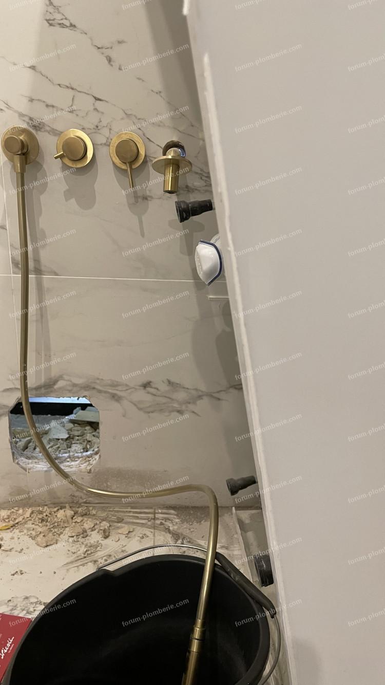

Le boîtier en face avant comprend un mitigeur à gauche où il y a arrivées C et F inverseur au milieu soit pour la douchette sur la droite ou un bec verseur à gauche alimenté par le retour de l’inverseur.
Voir photo jointe.
Ma question portait sur le fait qu’apparemment les raccords ont d’abord été vissés sur le boîtier et ensuite les tuyaux soudés (je ne vois pas comment ça a pu être monté autrement).
Je m’interroge donc sur la fiabilité des joints pâte/filasse après avoir été chauffés.

Re. Il faut mettre l'installation en pression et emmailloter les tubes avec des mouchoirs papier ; vous verrez s'il y a fuite.
En vue d'un démontage ultérieur dans quelques années, conserver l'accès derrière est souhaitable.
Si le noir sont les tubes annelés de protection qui ont carbonisé, il y a un problème de méthode. En plus vous précisez que des soudures ont été effectuées ultérieurement à la jonction avec filasse + joint.
Il est urgent de mettre en pression.
Libre à vous de refuser ce travail.

Je suppose qu'il s'agit d'un système destiné à alimenter en eau une baignoire. (bec verseur)
Au vu de la photo de dos, il m'est très difficile d'imaginer qu'il s'agit d'une nouvelle installation voire d'une modification ...
Le boitier mitigeur est (encore) en partie recouvert de plâtre, les tuyaux et raccords ne semblent pas être de première fraîcheur, ... bizarre !
Si comme vous le dites les raccords vissés l'ont été avant brasure ... un démontage futur sera moins évident.
Pour paraphraser GL, il est plus que souhaitable de garder un accès facile du côté raccords ...
Il n'est pas exclu de devoir remplacer l'ensemble du mitigeur dans quelques années.
