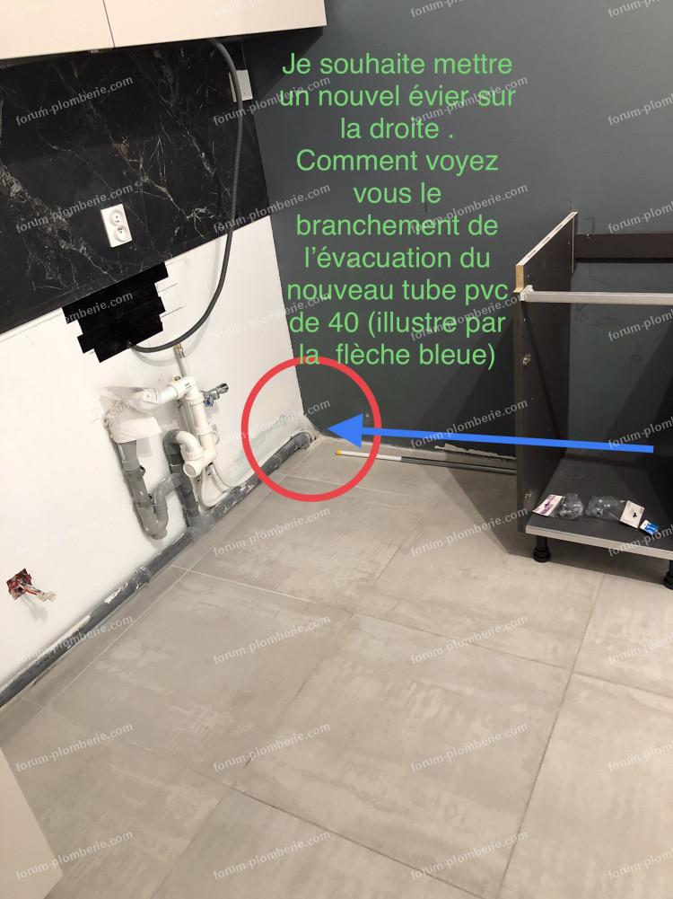

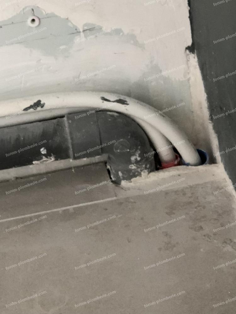

Je souhaite installer un nouvel évier sur mon mur droit (voir photos).
Merci de vos avis ou suggestion sur comment brancher cette nouvelle évacuation.

Bonjour Jfga. Il n'y a pas grand monde pour vous répondre.
Il faudrait dégager le coude et le remplacer par une sorte de Y.
Une autre solution plus simple serait de couper le tube à gauche du coude et inclure un té avec ce qu'il faut comme manchons de dilatation horizontaux Nicoll pour glisser un tube équipé. Le nouvel écoulement pourrait se raccorder au dessus.
Vous pouvez aussi aménager les canalisations sous le lavabo et ramener l'écoulement supplémentaire.
L'aménagement diffèrera si les canalisations sont visibles ou non.
On pense aussi à rendre l'ensemble démontable tout en incluant des tampons de visite en vue d'un débouchage possible. La pente est une contrainte supplémentaire.
On vous laisse réfléchir.
