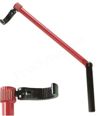

Bonjour à tous,
Je souhaite changer un robinet Grohe de cuisine de 35 ans mais impossible de desserrer la rondelle vissée en dessous l’évier car trop grippée.
Je voulais savoir s’il existait un outil spécifique pour le faire car la forme en couronne est très spécifique (voir photo).
Évidemment c’est quasi inaccessible comme souvent...
J’ai largement arrosé de dégrippant mais ça ne bouge pas.

L'outil est une clé de lavabo.

Bonjour. Oui, l'outil spécifique existe.
C'est celui en photo. L'accès sous l'évier n'est jamais bien facile.
Le nouveau mélangeur sera plus facile à fixer car le système est différent et ne nécessite qu'un gros tournevis à lame plate ou une clef à tube.
