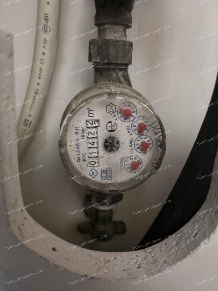

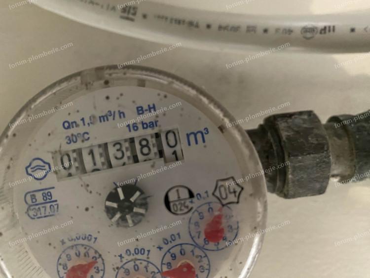

Pour vous faire simple, sur les deux photos jointes vous avez mon compteur d'eau quand je suis rentré dans mon appartement (Mi octobre 2024) et une photo d'il y a quelques jours.
Quand je lis mon compteur je vois en entrée 1380 m3 et il y a quelques jours 1422 m3.
J'habite seul, je me douche souvent au travail donc 42 m3 dans l'année ce n'est pas déconnant.
Mais, mon syndic a fait le tour des compteurs et me dit qu'il y a un problème avec mon compteur car eux ils lisent 138,0 et 142,2 m3 donc le compteur est défectueux car ce n'est pas possible que j'ai consommé que 4 m3 d'eau en 1 an. Ils me disent également que lorsque qu'ils font le total des compteurs individuels du bâtiment, il y a un manque d'environ 50 m3 sur le compteur du batiment (ce qui me parait logique si dans le calcul ils prennent 4 au lieu de 42...
Donc, j'aimerais savoir qui lit bien mon compteur ?
Merci de votre lecture et merci d'avance pour vos réponses.
Aurélien

Bonjour Aurélien,
On est bien d'accord, l'unité est affichée juste en haut, soit des m3.
Il y a surtout un problème relatif au syndic qui ne sait pas lire le compteur.
En plus, ce n'est pas la première fois qu'il doit faire le tour des différents compteurs.
On rappelle que l'affichage à rouleaux est la consommation depuis la pose du compteur, et les aiguilles en rouge des index qui se remettent à zéro tous les m3 sauf erreur (le dernier cadran comprend 10 graduations à 0,0001 m3 par graduation, soit 1 litre par tour.
Cela permet d'avoir une mesure plus précise.
Par exemple 1380 m3 ; le dernier chiffre est entre 0 et 1 m3. Les aiguilles en rouge signifient 0,17?2 m3, soit exactement 1380,17?2 m3. L'aiguille de gauche fait un tour pour 1 litre, et cela est facile à vérifier en remplissant une bouteille.
Pour l'autre relevé : 1422,1774 m3.
Le scientifique doute et raisonne avec logique. Le syndic n'est pas un scientifique si ce que vous avez expliqué est exact, et est encore moins logique. Il trouve 4 m3 de consommation, ça ne l'émeut pas et ne remet pas sa lecture en doute.
En plus il n'y a pas de chiffres en rouge pour les fractions de m3 ni virgule sur le totalisateur à rouleaux.
Pas le syndic.
On vous laisse vérifier tout cela et corriger les erreurs s'il y en a.
Ce compteur n'est pas tout jeune.
Attendons d'autres avis et votre retour pour confirmation des hypothèses.
06 octobre 2025 à 12:31
Désaccord sur la lecture de mon compteur d'eau
Aurelpil
Aurelpil
En fait ce qui les induit en erreur je pense (je présume que mon syndic n'agit pas de façon malveillante) c'est la petite encoche sur le dernier chiffre du rouleaux qui peut faire penser à une virgule.
Mais ce qui me conforte dans l'idée que ça n'en est pas une est le faite que la première décimale est indiqué par un compteur en aiguille juste en dessous. Je ne vois pas l'intérêt de la redondance d'information sur un compteur qui a peu d'espace pour indiquer son comptage.
Bien cordialement.
Aurélien

Re,
Ce qui est surprenant est que ce ne doit pas être la première fois que le syndic lit des compteurs.
A la lecture des affichages, observation minutieuse du cadran, et documentation sur différents modèles de compteurs, il y a erreur de lecture par le syndic.
Le cadran juste en dessous est en 0,1 m3 / division, il compte donc les hectolitres. Et ainsi de suite jusqu'au dernier cadran qui fait un tour par litre.
Quand il y a une virgule elle est fortement apparente et il y a généralement des chiffres en rouge à sa droite.
En attendant, 40 m3 pour un an ce n'est pas une grosse consommation.

De toute manière la démonstration est facile à faire :
Faites couler de l'eau pendant que votre syndic regarde le compteur.
Photo 1, aiguilles de gauche à droite :
1 - 0,0001 m3 = 0,1 litre
2 - 0,001 m3 = 1 litre
3 - 0,01 m3 = 10 litres
4 - 0,1 m3 = 100 litres
Pourquoi reporter en chiffre ce qu'indique le cadran 4 ? Plaisir de multiplier les engrenages ?... biggrin
