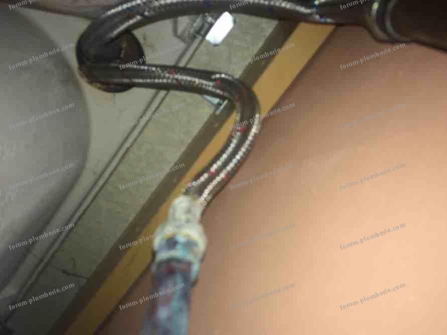

Je vous envoie les photos.

Les photos ne sont pas hyper nettes mais sur la 2ème on a bien l'impression de voir une vis entre les 2 flexibles.
Par contre on ne voit pas la pièce en fer à cheval qui sert habituellement à faire contre-appui sous l'évier.
Se pourrait-il que votre mitigeur soit simplement collé avec de la Loctite ou équivalent ?
Dans ce cas en le mobilisant progressivement et fermement vous devriez pouvoir le démonter.
Quant aux flexibles ils ont l'air scellé par le calcaire, bon courage.
Profitez-en pour installer des robinets ou vannes d'arrêt à l'origine des flexibles ça vous évitera d'avoir à couper l'eau au général la prochaine fois que vous aurez à intervenir sur le mitigeur.

Merci, j'ai vu une vis avec un écrou de 13.
Pas évident vu l'emplacement.

Il faut une clef à tube qui débouche. Une clef à œil ne passera pas. Mal au dos garanti. Cordialement.
