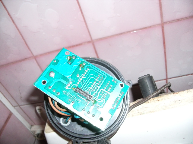

J'ai toujours un souci avec mon Sanibroyeur : en le remontant pour le tester (j'avais débranché les 2 cosses du condensateur) et je n'ai pas fait attention elles se sont touchées et j'ai eu un éclair (court-circuit) depuis je n'ai plus que le moteur qui fonctionne et pas l’électrovanne (plus d'arrivée d'eau),
Que faut-il faire ? Merci d'avance.

Bonjour et merci pour votre aide,
Je vous joins une photo de la partie électronique.
Il y a au dos une pièce qui ressemble à un fusible, je l'ai testée avec un multimètre (pas de bip pour le test de continuité).
Que faut-il faire ? Est-il possible de changer cette pièce sans danger ?
