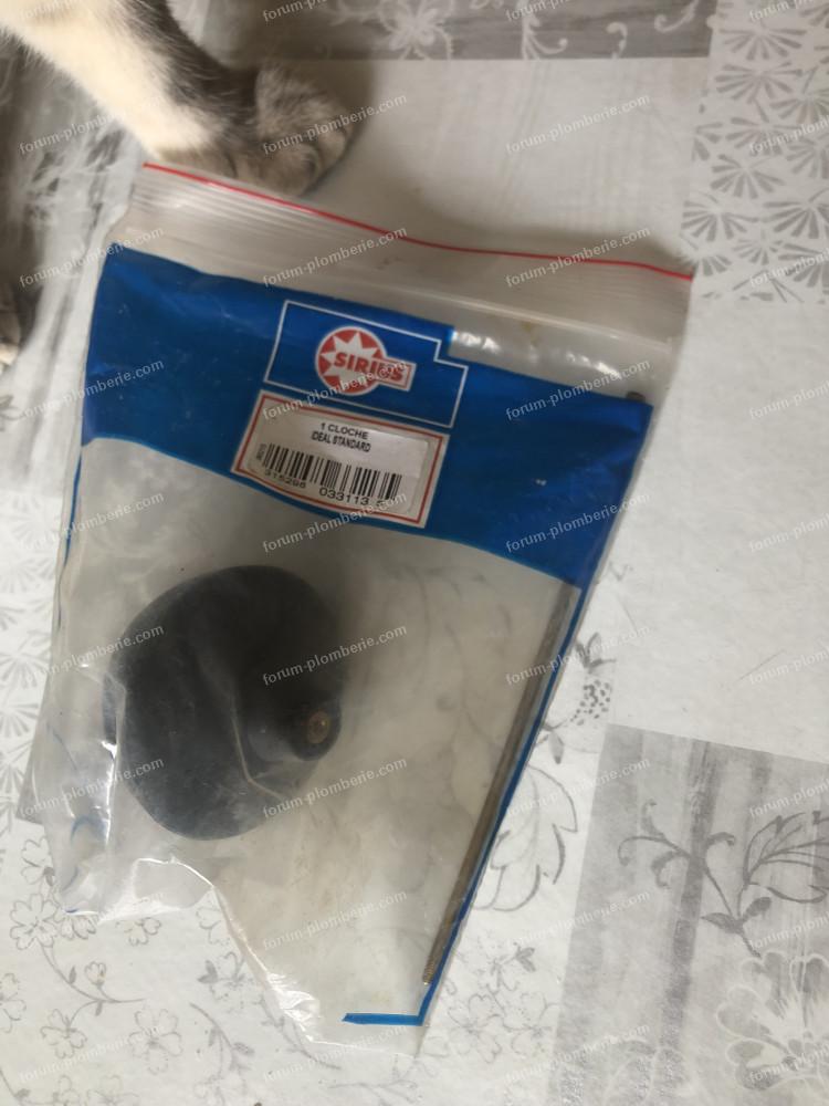

Bonjour, merci pour votre réponse.
Par chance, j'ai une poire de rechange.

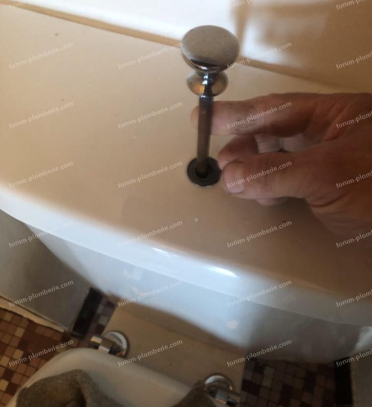

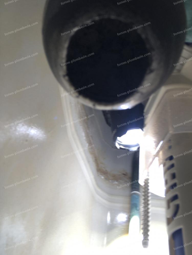

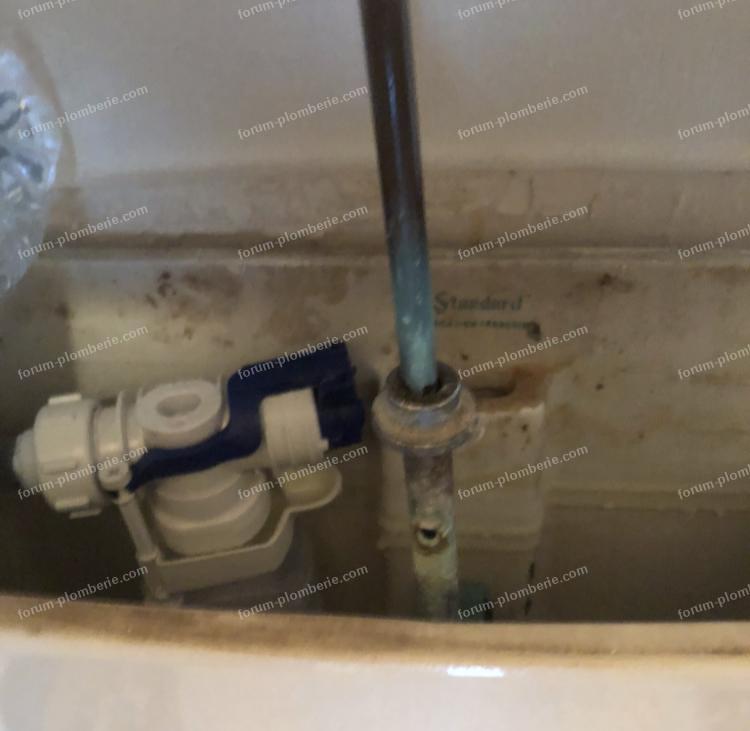

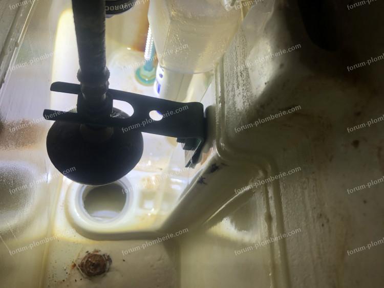

Voici des photos de la tirette.
En fait je me suis mal exprimé je veux pas changer le système mais réparer la fuite.
démonter tirette de WC Idéal Standarddémonter tirette de WC Idéal Standard

Bigre, c'est antédiluvien, il n'y a pas de bride en laiton.
A part changer la ventouse, passer un coup d'abrasif fin sur la portée en faïence, et enduire d'un peu de silicone, il n'y aura rien d'autre à faire.
