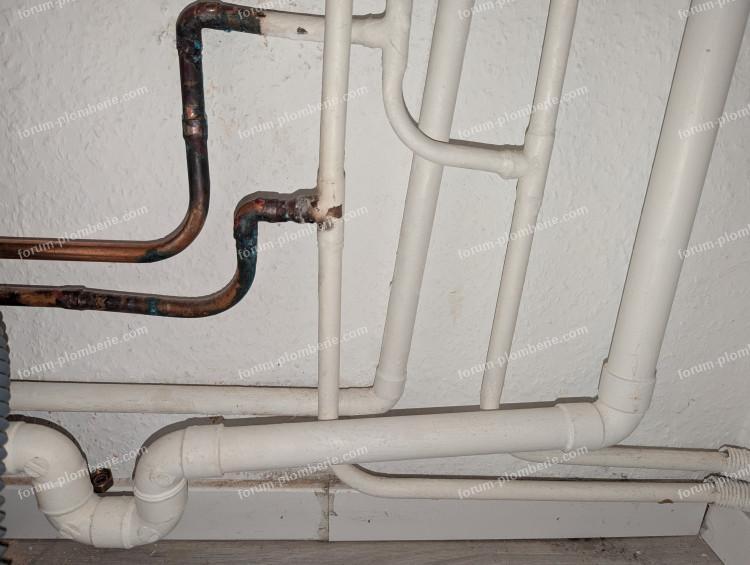

Je viens solliciter des conseils car je voudrais installer une évacuation pour un lave-linge sur mon installation.
J'envisage de l'installer à droite de la photo jointe en utilisant un té.
J'ai quelques interrogations :
- l'existant est en diamètre 32 et je crois savoir que ça peut poser problème. Il y a-t-il un intérêt à installer quand même une évacuation en 40 ou est-ce que ça ne changera rien ?
- sur la gauche de la photo il y a déjà une sorte de siphon. Est-ce que je dois quand même un installer un pour l'évacuation de ma machine à laver ?
- et pour finir, sur cette partie d'évacuation il y a une chaudière à condensation qui est raccordée. Faut-il prendre des précautions particulières ?
Merci d'avance pour votre temps et vos avis éclairés ! :)

Bonjour Alxs.
La photo ne permet pas d'avoir une vue d'ensemble.
Vous avez certainement raison concernant le diamètre de 32 mm, la photo ne permettant pas de confirmer ou non.
A préciser.
Le siphon en place fait normalement son travail pour bloquer les remontées d'odeurs.
En rajouter un semble inutile.
On ne voit pas où va le tube vertical à droite.
Si vous avez lu d'autres sujets plus ou moins équivalents, vous avez dû voir que lors du vidage la canalisation se remplit, quelquefois jusqu'à un débordement.
Pour éviter cela on utilise du tube de 40 mm avec une hauteur de 50 cm par rapport à l'axe de sortie du siphon.
Enfin, il est d'usage de mettre en place un ou des tampons de visite afin de faciliter un débouchage éventuel.
On peut aussi rendre le système démontable en utilisant des manchons de dilatation horizontale Nicoll.
On pense toujours au débouchage, "au cas où".
Il faudrait voir où se branche le tube vers la gauche afin de voir si son remplacement par du 40 mm ne serait pas possible.
