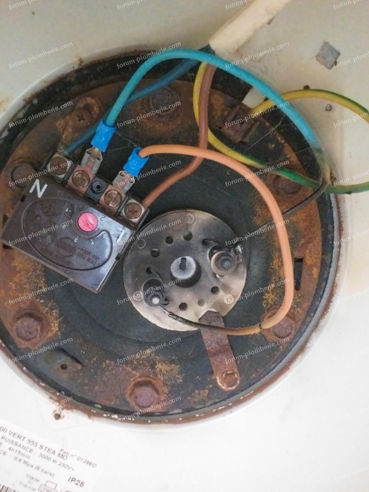

J'aurai voulu savoir si ce cumulus devrait être remplacé ?
Quand il se met en route il y a une odeur de "brûlé ", j'ai dû faire appel plusieurs fois à un électricien pour changer les fils.
Étant locataire d'un propriétaire qui ne veut pas rénover grand chose dans son logement, j'aurais voulu avoir un avis professionnel ou de quelqu'un d'expérimenté en cumulus.
Il y a une date dessous : emballé en 2010.
Qu'en pensez vous?
En vous remerciant par avance.

Bonjour NohayDeae,
Votre chauffe-eau a 15 ans... On dit souvent qu'au delà de 10 ans, c'est du bonus...
Il est rouillé, les fils de la résistance sont dénudés (brulés).
A mon humble avis, il serait prudent de le changer sans trop attendre, sauf si votre propriétaire est joueur...
Bonne soirée.
Philippe

Bonjour NohayDeae,
Ce matériel est en fin de vie et dangereux.
Pratiquement 15 ans pour un premier prix ce n'est déjà pas si mal.
L'odeur de cramé est signe d'un échauffement anormal des conducteurs qui ne sont pas adaptés à ce type de raccordement* ; les résistances de contact entre les bornes de sortie de la résistance et le cuivre sont le siège d'un échauffement dangereux.
Votre sécurité est en jeu.
...qui ne veut pas rénover grand chose dans son logement
Sauf qu'il doit louer un logement décent au sens juridique du terme, où la sécurité des occupants est obligatoire.
Au propriétaire de prendre ses responsabilités avant un accident.
Soyez ferme et alarmiste face à lui.
Il doit entretenir son bien et c'est une obligation légale dans le cas d'une location où la sécurité des occupants est en jeu.
Il n'a pas utilisé les bons conducteurs. *On doute des compétences de l'électricien, ou au moins de sa conscience professionnelle.
L'intervention est à prendre en charge par le propriétaire.

Merci pour vos réponses,
Un plombier est venu hier, au début me disant qu'il fallait appeler un électricien pour réparer les fils mais en insistant un peu il a fait une demande à mon propriétaire pour remplacer le chauffe-eau et celui-ci a donné son accord.

Bonjour NohayDeae.
En tant que plombier professionnel, je rejoins les avis précédents : à 15 ans, votre cumulus a bien vécu.
Le fait qu'il dégage une odeur de brûlé et que les fils soient déjà partis plusieurs fois chez l'électricien est un vrai signal d'alarme.
La résistance est usée, les connexions sont grillées et il y a un risque de surchauffe...
Il vaut mieux ne pas attendre un incident.
Si le propriétaire ne veut rien faire, rappelez-lui que c'est une question de sécurité et surtout une obligation.
En tant que plombier à Montbrison, je peux vous dire que j'ai rencontré de nombreux cas similaires...
Bon courage à vous.
Tenez-nous au courant.
