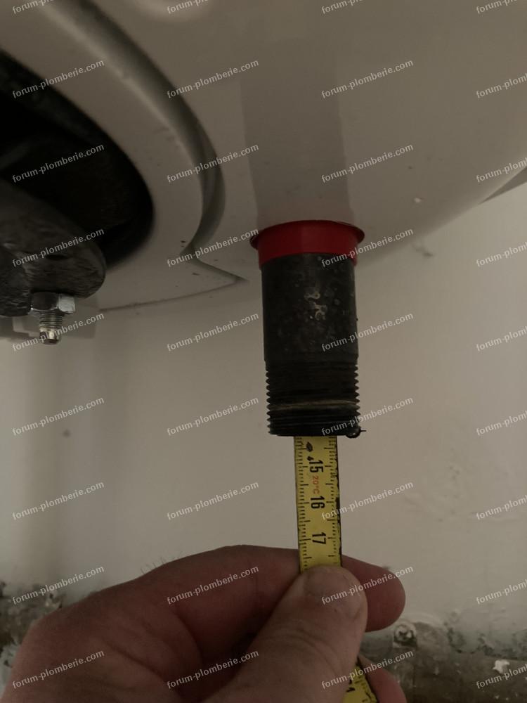

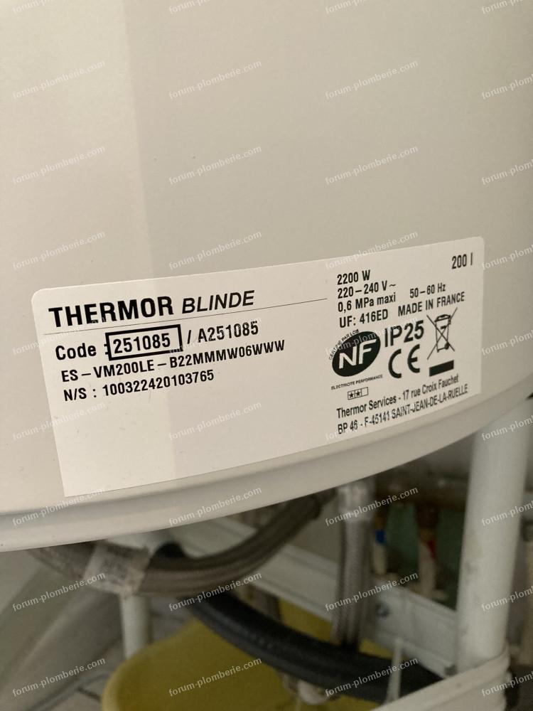

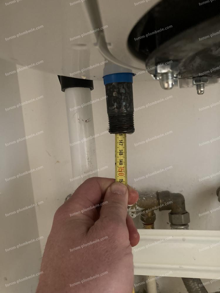

Le chauffe-eau est de marque Thermor, de capacité 200l (et non 150 comme indiqué plus tôt…désolé). Les caractéristiques sont visibles sur la photo jointe.
Remplir à fond est impossible vu que l’air ne part pas côté chaud mais reste prisonnier en partie supérieure.
Ce cas de figure transforme le chauffe-eau en cuve d’air comprimé, ce pourquoi il n’est certainement pas prévu. Je vais donc m’abstenir.
La théorie de l’inversion se confirme au regard des photos ci-dessous.
Nous sommes bien d’accord, l’eau chaude se trouve en haut et l’eau froide en bas ?
Donc, le côté bleu doit être court et le rouge long... hors c’est tout le contraire dans mon cas.

Re. Regardez si les collerettes sont mobiles afin de voir si elles ont pu être interchangées.
Sinon, la sortie eau chaude est prélevée par un tube interne qui monte à peu près au 2/3
de la hauteur comme on peut voir ici https://www.thermor.fr/gaerp/download/th-notice-blindes-steatispdf
Un essai possible est de vider le chauffe-eau complètement. Puis vous injectez de l'eau dans la partie bleue. Si la partie rouge ne coule pas immédiatement les repères sont bons.
A l’opposé, si l'eau rentre dans l'autre partie (normalement dévolue à la sortie eau chaude) on doit entendre un écoulement, et si l'eau coule immédiatement de l'autre tube, il y a inversion.
