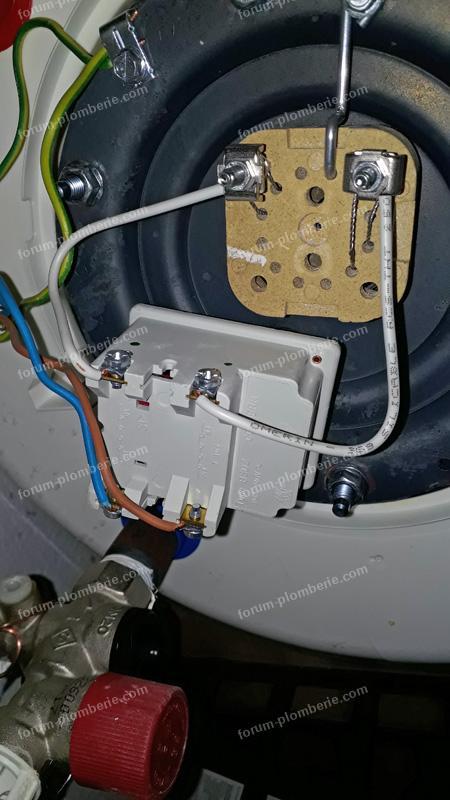

J'ai un chauffe-eau de 200 litres pour 2400W (n° constructeur NF416) mais je ne vois pas le thermostat sous le cumulus.
Voici les renseignements que j'ai sur le chauffe-eau (cf photos).
Est-ce possible de régler le thermostat ou si vous n'en voyez pas, d'en mettre un ?

Bonsoir ! le thermostat, c'est le boîtier blanc où arrivent les fils bleu + noir (alimentation) + les 2 fils blancs (résistances) ! Il suffit de démonter ce boîtier, le réglage se trouve derrière celui-ci !

Dans la pièce marron, il y a une pièce grise. Voyez si elle tourne assez librement à gauche et à droite.
Si oui, c'est probablement le thermostat.

C'est la marque Thermor Pacific réglage par dessous, il faut démonter l'ensemble pour accéder au potar.

Bonjour, la pièce grise sur la partie marron sert à tenir l'ensemble de la résistance il n'y a pas de réglage sur une résistance, c'est le thermostat qui régule, donc astuce 2 pas bon, thermostat en blanc avec le réglage se trouve bien au dos de l'appareil mais il faut défaire le câblage et démonter la patte qui le maintient. C'est un bilame à réarmement manuel.

Le thermostat ne fonctionne pas, bien que la diode témoin soit OK, j'ai bien 230V aux bornes d'arrivée du thermostat mais rien à la sortie (côté résistance).
Je viens de lire qu'il y avait un réarmement manuel sur ce type de thermostat (Cotherm BSD2), ce que j'ignorais.
Où est situé ce levier de réarmement ? En regardant de près les photos que j'ai prises, je pensais au petit "levier" noir dans le cercle sur la photo ?

Appuyer sur le tout petit bouton rouge situé dans une fenêtre sous le boitier blanc.

Pour le réglage de la température d'un Cotherm type BSD2, voici les vues avant et arrière.
Sur la face arrière se trouve le potentiomètre de réglage... Oui faut démonter... et on pense surtout à couper le courant.

Suite à un problème de chauffe sur un chauffe-eau Equation 853038 avec thermostat Cotherm bsd2, après vérification de l'alimentation en 230v qui était ok, la résistance elle, n'était pas alimentée.
Grâce à plusieurs commentaires, j'ai constaté qu'un réarmement était possible.
En effet, mon problème venait bien de là. Il suffit juste de couper l'alimentation (par sécurité), pousser le petit contacteur rouge (voir photo) et le tour et joué.
