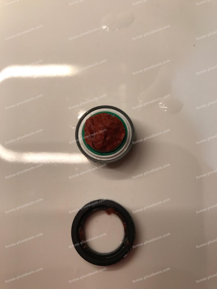

Sur le mitigeur du lavabo de la salle de bain, l'eau froide ne coulait plus.
J'ai démonté le mousseur et il était plein de boue rouge.
L'eau chaude coule, mais pas l'eau froide.
Dans la douche, qui est alimentée par la même nourrice, tout fonctionne correctement.
Auriez-vous une idée de la cause de ce problème ?
boue rouge mousseur mitigeur
13 décembre 2025 à 18:23
Boue rouge dans le mousseur
32 191 messages
Bonjour dommod.
Votre installation montre un filtre en amont ; il faudrait déjà le changer pour un filtre anti sédiment 20 ou 25 microns.
Dans le cas présent il faut ouvrir l'arrivée sur le flexible eau froide, ou la sortie nourrice, et voir si l'écoulement est normal.
Pour ce qui est des variations de pression relatée en 2021, la pression statique est plus grande que la pression dynamique et c'est un phénomène normal.
