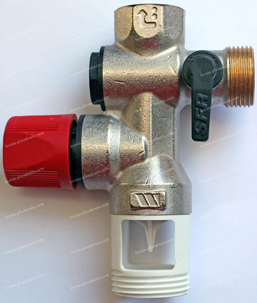

Malgré un groupe de sécurité neuf et un ballon propre, le débit d'eau chaude est toujours très bas. Dois-je faire détartrer mes canalisations d'eau chaude ?
Mon installation comporte un chauffe-eau électrique de 300 litres Chaffoteaux et Maury alimenté en eau froide à travers un adoucisseur. Le tout a fonctionné pendant 18 ans sans problème (ni entretien d'ailleurs). Le débit d'eau chaude se faisant plus rare, j'ai démonté l'ensemble de chauffe : il était très propre, avec seulement quelques petits dépôts, et le ballon était lisse et sans dépôt. J'ai remplacé le groupe de sécurité.
Tout étant remonté, j'ai constaté que le débit s'était même un peu réduit. Cela peut-il venir du tarage du clapet du groupe de sécurité ? Et ce faible débit peut-il être imputé à un encrassage des tuyaux d'eau chaude ? Tous les robinets semblent concernés !

Il est fort possible que la canne d'arrivée d'eau froide dans le ballon soit bouchée, il faut démonter le groupe et passer une baguette à l'intérieur afin de la déboucher.

J'ai déjà eu ce problème il y a une canne à l'intérieur du ballon, arrivée d'eau froide après le groupe de sécurité, elle se bouche avec du calcaire difficile de déboucher suite à plusieurs interventions de débouchage, j'ai fini par l'enlever avec un rond du diamètre intérieur, avec un bon coup de marteau plus de problème depuis c'est garanti.
