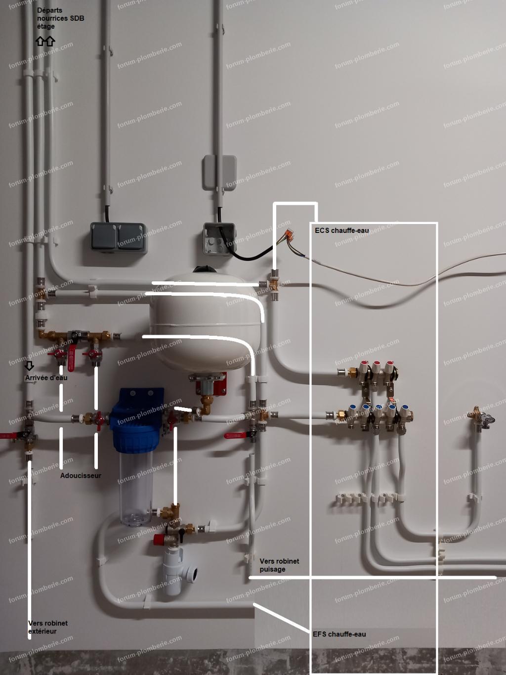

Amateur et petit bricoleur je rénove ma maison à mes heures perdues.
Je voulais avoir vos avis de personnes confirmées pour me dire si la mise en place de la partie plomberie est correcte, si les vannes sont bien placées etc...
Il s'agit d'une buanderie avec adoucisseur, chauffe-eau thermodynamique, machine à laver et un évier.
Il y a en amont un clapet anti-pollution ainsi qu'un réducteur de pression placé après compteur, pas visible sur la photo.
Merci par avance pour vos précieux conseils.

Bonjour Bruno.
Je suis également un humble bricoleur, mais cela me semble bien.
Je ne vois pas ce que vous auriez pu oublier.
Mais ne vous arrêtez pas à mon seul commentaire.
Un bricoleur plus expérimenté (surtout en plomberie) a tout intérêt à vous donner son avis.

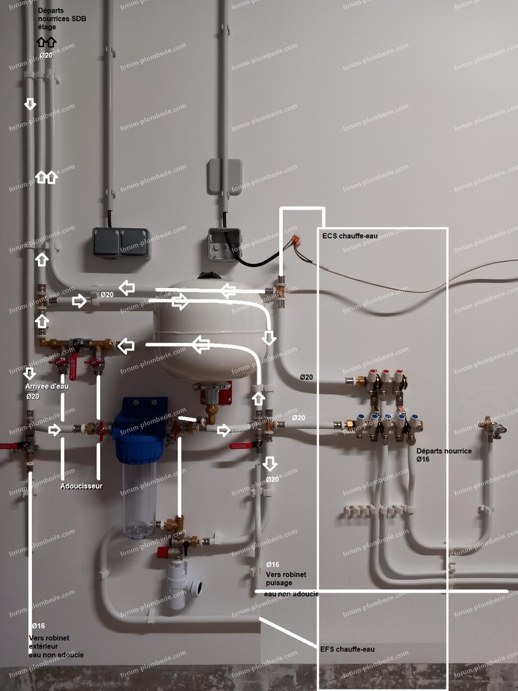

Merci beaucoup pour votre réponse, le bricolage c'est tellement passionnant.
Je remets une nouvelle photo un peu mieux détaillée.
avis installation plomberie 2

Bonjour Bruno641.
Vu d'ici votre projet tient la route, comme l'a remarqué l'invité du 11 août.
On remarque que le filtre est en série avec l'eau froide.
Est-ce bien utile de filtrer et adoucir l'ensemble des débits, eau chaude et eau froide, même les robinets de puisage éventuels et les WC ?
Un adoucisseur à sel, dont on se demande toujours si cela est vraiment utile, est normalement livré avec son filtre propre chargé de protéger les résines vis à vis des impuretés plus ou moins microscopiques.
Il y a quelquefois des eaux relativement chargées et le filtre devient ocre rouge rapidement.
On peut penser alors qu'il est utile.
Ici et chez un proche il y a trois réseaux :
- Eau chaude adoucie (filtre spécifique).
- Eau froide adoucie vers usages salle de bain et lave-linge
- Eau froide non adoucie vers WC, puisage, cuisine, lave-vaisselle (filtre basique).
On espère ainsi limiter les phases de régénération liées au volume débité.
Par an, un adoucisseur présente un coût non négligeable, consommables et contrat d'entretien.
Hors sujet : concernant la photo, la lumière vient du haut droit, ce qui créé des ombres.
Un flash aurait peut-être limité les ombres, ou un projecteur ou une simple lampe additionnelle pour mieux éclairer la scène par la gauche en les atténuant.
