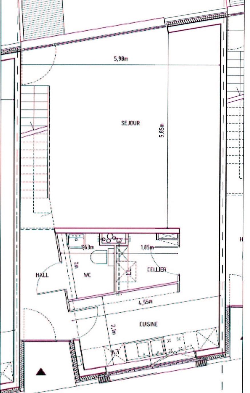

Nous avons acheté une maison BBC sur plan.
Des modifications ne sont pas possible.
Nous souhaitons agrandir la salle de bain en abattant la cloison et construire le sol (plafond du couloir du bas).
Sur la partie que l'on va agrandir mettre une baignoire et une douche.
Comment faire le raccordement ? En sachant qu'entre les raccordements existants à l'étage et le futur emplacement de la douche baignoire il y a d'un côté une porte et de l'autre une porte fenêtre (accès à un balcon).
À la place de la baignoire existante mettre un WC en le raccordant à celui du bas. Est-ce possible ?
Nous n'avons aucune connaissance en plomberie. Si tout est possible nous ferons appel un professionnel.
Je vous joins un plan de l'étage et du rez de chaussée...
D'avance merci pour votre aide.

Ci-joint le plan du RDC.

Bonjour. Bien que la pièce soit biscornue, le rajout d'un WC ne semble pas poser de problème particulier de raccordement avec celui du bas. Il suffit juste de passer (et cacher) un tuyau de diamètre 100 mm.
Pas d'avis précis concernant la cloison (laquelle d'ailleurs ?), il faudrait être sur place.
Un professionnel sur place pourrait vous conseiller au mieux en fonctions des particularités de la construction.
Mais s'agissant d'une construction individuelle, la modification mineure du plan devrait être possible, quitte à ce qu'il y ait une plus-value. Peut-être de montant moins élevé que les modifications ultérieures.
