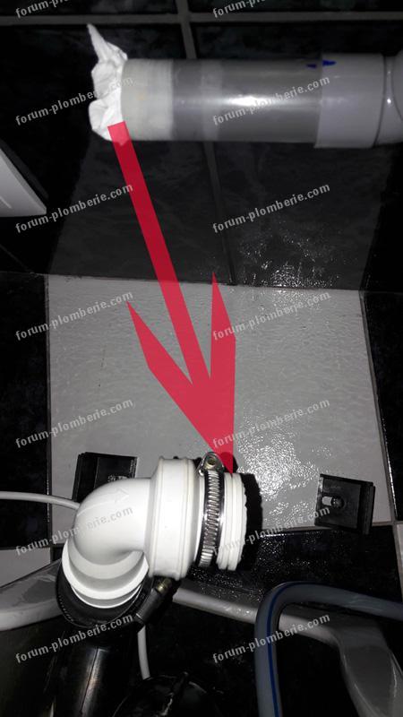

Bonjour à tous,
J'ai fait réaliser un agrandissement de plain pied dans lequel j'ai une salle de bain avec un lavabo et une cabine de douche.J'ai depuis l'installation de la cabine de douche une odeur dans la salle de bain qui semble provenir de la fosse car elle n'est pas agréable.
La maison est équipée de 2 autres salles de bains au premier étage ainsi que 2 WC (étage et rez de chaussée).
L’évacuation de la nouvelle salle de bain a été repiquée directement sur le PVC de 100 qui va à la fosse septique, juste avant celle-ci.
Je n'ai aucun problème d'odeur dans la maison, sauf dans cette nouvelle salle de bain.
J'ai refait les branchements de la sortie de la douche, c'est toujours pareil.
J'ai vérifié le siphon, cela semble correct (l'évacuation de la douche vers la canalisation est un tuyau cannelé de diamètre 50).
J'ai installé un tube de 50 en guise d’évent à la sortie de la canalisation qui monte sur une hauteur de 2 mètres environ afin de voir si ça améliorait, mais non...
J'avoue être un peu à bout des idées qui pourraient marcher....
Si quelqu'un a une idée, merci par avance.

Bonjour. Il faut vous assurer que les siphons de douche (la bonde), lavabo etc. soient bien remplis, et qu'ils ne se vident pas par aspiration lors d'un écoulement ailleurs, WC du 1er étage notamment. On suppose que la canalisation de 100 est mise à l'air en toiture. On suppose aussi que l'aération de la fosse est effectuée.
Pour voir d'où s'échappe l'odeur vous pouvez recouvrir la bonde d'un adhésif qui fera bouchon ; vous verrez alors si l'odeur disparait ou non.
