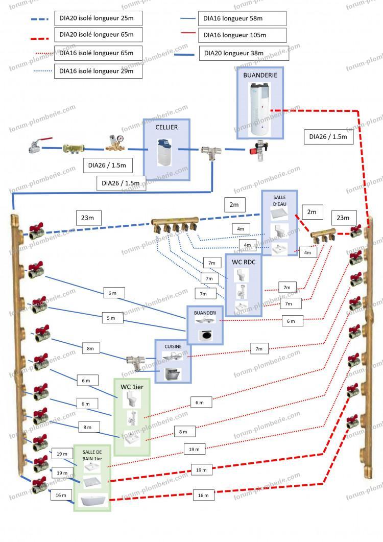

J'ai réalisé le schéma de principe d'un circuit de plomberie multicouche pour notre maison.
Pouvez-vous svp me donner vos avis.
Merci par avance.

On ne connait pas la disposition des pièces de l'habitat qui permettrait peut-être un autre distribution, mais votre schéma est cohérent, mis à part la salle de bains éloignée du chauffe-eau qui nécessiterait un retour d'eau chaude afin d'éviter un puisage long avant de voir l'eau chaude arriver jusqu'aux appareils sanitaires.
