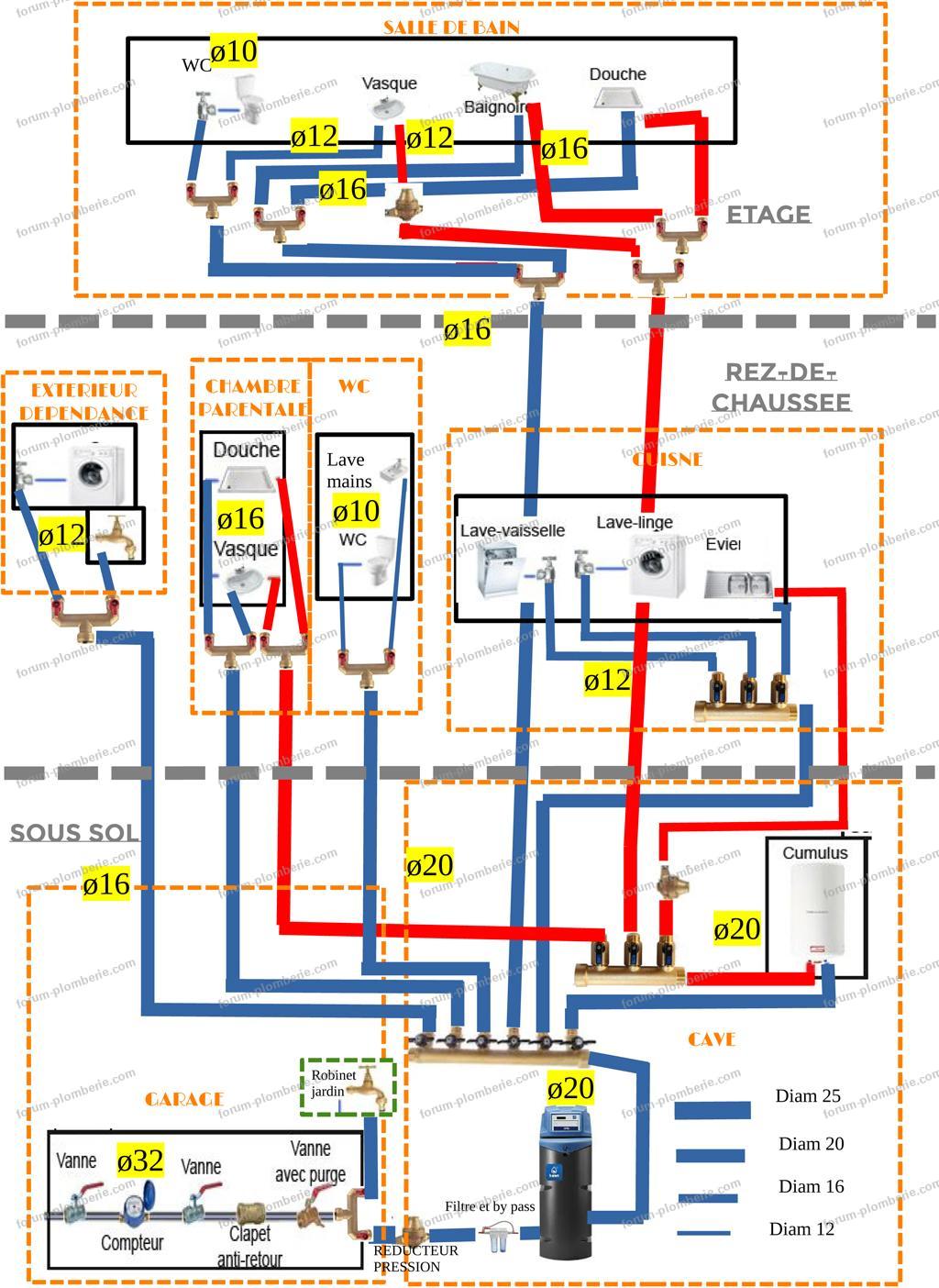

J'ai grâce à vos informations réalisé mon schéma de rénovation de plomberie pour ma maison que je souhaite rénover complètement.
Pourriez-vous me dire si ce plan est correct et si j'ai bien compris les consignes ?
Je vous remercie d'avance pour ce site et, éventuellement, pour votre réponse.

Bonjour buckgin. Quelques remarques en passant.
Mettre une vanne d'arrêt en amont de chaque robinet permet d'intervenir sans avoir à couper un ensemble de récepteurs quand une sortie de clarinette en alimente plusieurs. Mais on voit que vous y avez déjà pensé pour la plupart des alimentations.
On vous laisse vérifier les diamètres des tubes ; il vaut mieux trop grand que trop petit.
On croit comprendre que vous allez utiliser du multicouche (avec l'outillage spécifique), pratique à mettre en œuvre, mais pas esthétique quand il est apparent.
Prévoir le changement éventuel en utilisant des gaines de bon diamètre et l'accessibilité d'une façon générale.
Quand on peut on utilise le cuivre, à condition de savoir le mettre en œuvre (expérience indispensable) et de posséder l'outillage nécessaire, chalumeau, cintreuse etc.
Le réducteur de pression en sortie de compteur s'accompagne d'un manomètre lui même en série avec une vanne d'arrêt.
Faire un réseau d'eau non adoucie permet d’alimenter WC, robinets de puisage, et évier cuisine sans épuiser les résines de l'adoucisseur. Et on sait que cela a un coût.
Un réseau particulier pour WC, lave-linge et puisage extérieur avec un système de récupération d'eau de pluie, filtration et pompe automatique peut être prévu. Il faut néanmoins une grosse cuve.
Le réseau d'évacuation est à préparer, avec la ventilation primaire, les sections qui conviennent, les coudes à 2 fois 45° plutôt qu'un seul à 90°, les tampons de visite un peu partout pour déboucher au cas où, les bonnes pentes etc.

Merci beaucoup pour votre examen et vos réponses.
Un ami m'a dit de tout passer en diamètre 16.
Cela me semble hasardeux. Mais je ne suis pas plombier. Sinon, pourquoi faire des diamètres différents ?

C'est comme en électricité.
Plus il y a de courant qui passe, plus on augmente la section pour que la chute de tension en ligne soit minimisée.
En gros on diminue la résistance du circuit.
Pour l'alimentation d'un WC et un robinet de puisage dehors on comprend que les diamètres soient différents.
Et c'est ce qu'on fait généralement.
Il y a des livres de techno qui traitent des sections. Ou bien il faut regarder sur le net.
Regardez chez vos amis comment l'installation est faite.

Votre schéma appelle quelques remarques, à savoir,le clapet anti-pollution se met directement à la sortie du compteur, votre robinet de puisage piqué avant le réducteur est bien, mais le robinet d'arrêt à purge doit lui être dédié,donc mal positionné sur le schéma.
Ensuite, pourquoi deux autres réducteurs de pression ,1 sur la distribution étage, et un autre sur l'ECS ces deux réducteurs sont inutiles.
Si le réseau de distribution général après compteur n'excède pas 4 bars, il est inutile de mettre un réducteur, si vous devez en positionner un,il doit servir à toute l'installation, sauf pour les robinets de puisage si vous désirez plus de débit/pression à ces endroits.
Pour le reste, alimenter des lavabos en diamètre 16 ne sert pas à grand chose,quand on sait que le passage de l'eau dans les flexibles qui équipent les mélangeurs, ou mitigeurs, ont un diamètre intérieur de 5 ou 6 millimètres, rarement plus, donc un diamètre 12 suffit amplement pour ces appareils, idem le WC et les robinets machine à laver et lave-vaisselle.
La fermeture des mitigeurs étant relativement brutale, les diamètres disproportionnés entrainent des coups de bélier, et autres bruits parasites dont on peut se dispenser.
Ne pas oublier le robinet d'arrêt intérieur à purge pour le robinet de puisage dépendance.
Bon courage.

Bonjour buckgin. Juste un bémol en passant.
Un proche a mis en œuvre du multicouche dans le cas d'une rénovation. Bien sûr il avait acquis l'outillage nécessaire.
La surprise a été de voir une installation comparable à ce qu'on connait en cuivre, des liaisons absolument rectilignes (à partir de multicouche blanc cassé en couronne), des coudes réalisés à la main, l'ensemble en apparent de bonne facture.
On trouve des vidéos de mise en œuvre sur le net, et le niveau est qualifié de débutant.
La formation professionnelle dure 7:08 minutes sur un site de GSB.
Maintenant, rien ne vous empêche d'utiliser du cuivre, plus difficile à mettre en œuvre (il faut être très proche du métier et bien outillé), mais aux caractéristiques éprouvées.
Le réducteur de pression à l'étage était bien caché. Il ne se justifie pas.
Il faudra soigner la vidange des douches, un éventuel débouchage étant toujours problématique.
Entre le chantier de rénovation électrique et la plomberie, vous avez de quoi faire. En préparation tout d'abord.

Rebonjour à tous.
Et d'abord merci pour vos réponses.
Je suis encouragée par vos soutiens, (je suis attente de rentrées d'argent qui ne viennent pas...
Je me décourage car et suis obligée de rénover moi-même pour ne pas perdre maison... Mon Odyssée ...)
Ma rénovation sera derrière les cloisons d'isolations, votre remarque sur les accès aux canalisations pour l'entretien m'avais déjà effleuré, un ami m'avait dit juste de passer mes canalisation dans les structures d''isolation derrière les plaques de plâtre, je pense qu'il serait effectivement judicieux de réaliser des trappes d'accès ou des plinthes en coffrage pour l'entretien.
J'y réfléchi, je supprime effectivement le réducteur en haut (je ne sais vraiment pas pourquoi je l'y-ai mis ?!)
Est-il justifié d'acheter le même marque de multicouches et d'accessoires et d'outils ?
J'ai 100m de multicouche Comap en diamètre 15 pour l'instant.
Un plombier m'a dit de tout passer en diamètre 16 ??? Y-a-t'il une raison valable et justifiée ?

La règle en plomberie comme en électricité est que toutes les connexions doivent être accessibles.
Cela est facile en électricité, en plomberie multicouche ce semble plus difficile, pour une douche notamment au niveau du mitigeur.
L'ami JR48 vous en dira plus, ainsi que pour le conseil des sections.
Le diamètre de 15 ou 16 en multicouche semble adapté à évier cuisine, lavabo, WC ; le reste des équipements en 20 (d'après site d'une GSB).
Il se dit aussi que les diamètres d'une marque à l'autre ne sont pas normalisés.
Sur le net : "le 20 multicouche (diamètre extérieur) correspondra à un cuivre de 18 et le 16 multicouche à un cuivre de 14"
On se pose moins de questions concernant le cuivre.
Mais sa mise en œuvre n'est pas adaptée aux débutants.
