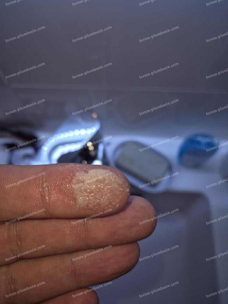

Je viens poser ma question car je ne trouve aucune solution à mon problème qui dure depuis 1 an. J'ai une matière qui ressemble à du sucre et qui bouche mes crépines de robinet (voir les photos). Je suis obligé de les démonter pour nettoyer mes robinets quasiment deux fois par semaine, pour ne pas dire plus.
Mon installation comprend une chaudière à faible condensation, un adoucisseur et un filtre à l'arrivée d'eau ainsi qu'à l'entrée de la chaudière. J'ai ajouté ces filtres en pensant résoudre mon problème, mais rien n'a agi efficacement.
J'espère trouver une solution avec votre aide. Merci d'avance pour votre temps.

Bonjour Olivier,
Il faudrait déjà bipasser l'adoucisseur pendant deux semaines afin de voir s'il peut être en cause. Vous pouvez poser la question au technicien qui, normalement, doit effectuer un contrôle annuel.
Mais on croit comprendre que l'eau froide est également issue de l'adoucisseur. Si ce dernier est en cause, les circuits eau chaude et eau froide seront affectés.
Dans une installation bien pensée, l'eau froide non adoucie alimente les chasse d'eau, les robinets de puisage, l'évier cuisine.
S'il y a des robinets simples (sans mélangeurs) voir si seule l'eau chaude est concernée.

Bonjour GL , merci pour la réponse.
Ma chaudière et l'adoucisseur sont entretenues tout les ans. Un filtre est installé en amont de l’adoucisseur.
Si je fais le chemin de l'eau : Arrivé d'eau -> Filtre 60µ -> adoucisseur -> Petit filtre feutre -> départ eau froide + chaudière.
Je constate une baisse de débit d'eau sur la branche eau chaude.
Par contre j'ai le problème de "sucre" dans mes crépines de robinet sur celui de la cuisine et ma douche (Les deux plus utilisé). J'ai déjà essayé de bipassé l'adoucisseur mais seulement 1 journée ( pas eu d'impact).
J'ai récupérè le sucre pour voir l'impact du vinaigre.
Il me semble que la quantité a diminué (24h).
Je suis preneur de toute les idées.
