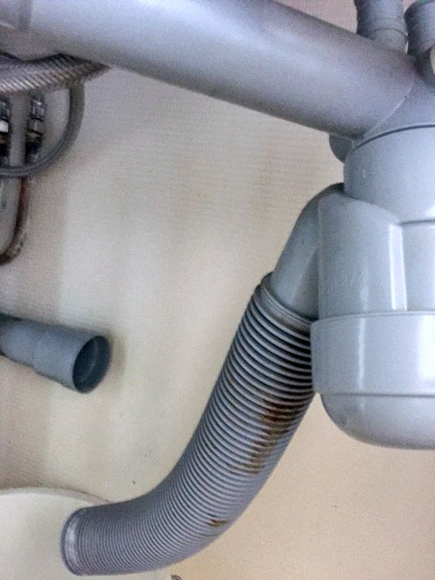

Alors voilà mon problème j'ai une fuite sous mon évier de cuisine.
J'ai essayé de nettoyer le tout, ré-enduire de colle pvc, repositionner le joint, laissé sécher 24h mais rien à faire, le goutte à goutte est toujours là.
Je joins une photo de l'endroit. Quelqu'un pourrait-il me dire comment procéder et avec quoi ?

Re, Voici la photo.
Merci beaucoup.

Bonjour. Sauf erreur il s'agit d'une évacuation Ikea.
Le tube annelé est plutôt prévu pour être raccordé à une sortie verticale et non horizontale.
Il serait nécessaire de refaire cette sortie.
Ce que vous pouvez faire en attendant : vous dégraissez bien la sortie du tube et l'élément horizontal dans lequel vous allez introduire le tube souple. Vous enlevez toutes les traces de colle PVC.
Vous pouvez utiliser un mastic d'étanchéité (avec son pistolet) pour enduire les parties mâle et femelle en laissant bien sécher le temps qu'il faut. Un grossiste en matériel sanitaire pourrait vous donner le bon produit (Cedeo, Brossette etc.).
Le joint est peut-être détérioré.
En espérant que cela suffise.
La photo ne renseigne pas suffisamment. Il manque toute la partie gauche pour voir où va le tube rigide.

Bonjour GL,
Et merci pour votre réponse rapide.
Oui c'est bien du Ikea. J'avais également pensé à remplacer le joint.
Malheureusement je n'ai pas accès au reste de l'installation en raison des meubles de cuisine.
En fait, mon évier était bouché, j'ai voulu démonter le siphon pour tout nettoyer et là, patatras, le tube souple a tenu à droite mais pas à gauche !
Pensez-vous que je puisse trouver le mastic d'étanchéité dans les chaînes type LM ou Cast ?
Encore merci pour votre aide !

OK.
.....dans les chaînes type LM ou Cast ?
Pour les produits un peu spéciaux il vaut mieux taper à la bonne porte. Mais vous pouvez aller dans une GSB.
Un produit silicone risque de se décoller, il faudrait un adhésif puissant, de celui qui sert à coller les plinthes PVC ou un produit pour maçonnerie, bref, du bien collant dont on peut pas se débarrasser quand on en a sur les doigts. Sauf avec de l'acétone.
Faites au mieux.

Bon courage avec le sanitaire Ikea.
C'est la galère assurée !

Si le diamètre du tube annelé est également en 40,vous pouvez coller dans le tube en attente (photo) un manchon mâle à joint lèvre de 40, sur lequel vous emboîterez le tube annelé, l'étanchéité est alors assurée.

Juste une idée en passant. OK pour le manchon à lèvre de 40. Si en plus il était en bout d'un coude à 90° le tube annelé pourrait rentrer verticalement.
On peut mettre aussi un tampon de visite de 40 pour un débouchage éventuel.
On utilise de la colle PVC, on nettoie bien les surfaces à coller, on dépolit avec un papier de verre fin pour que la colle dissolve bien le PVC.

Bonjour, problème enfin résolu avec mastic d'étanchéité + pâte de réparation.
Merci GL et BP84 pour vos précieux conseils et merci à ce site de nous réunir.
