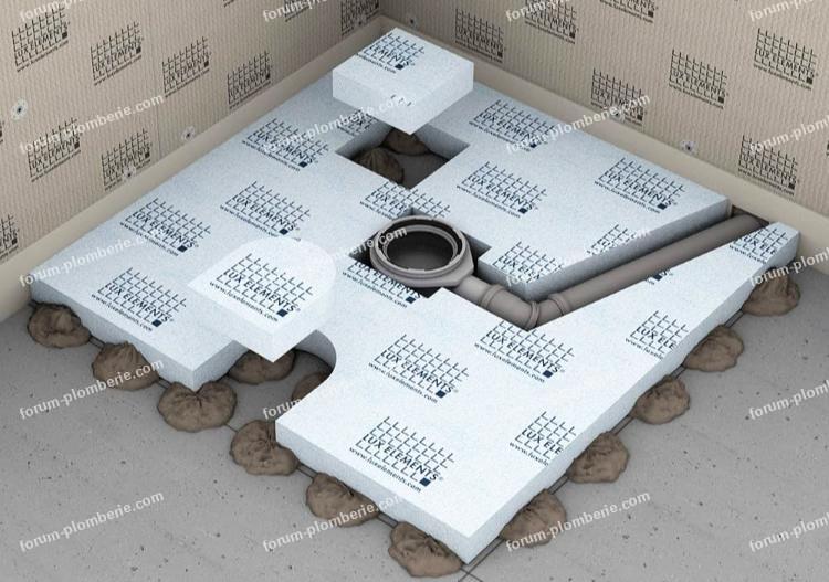

Le socle dont je parle est très répandu, et sert exclusivement pour les receveurs, il est vendu à cet effet.
C'est justement parce que le receveur repose entièrement dessus que je me disais que c'était une bonne idée.
Je vous envoie la photo d'un des modèles pour que vous puissiez voir.
Le tuyau d'évacuation traverse une partie de l'emplacement, ce qui rend difficile la pose de pieds ou des briquettes en béton cellulaire, c'est pour cela que je me suis reportée sur ces plaques en polystyrène très denses, où le bac reposera de manière homogène dessus.
Vous n'aviez pas tout dit, et on vient d'apprendre l'existence de ce système.
Ce qui ne vous empêchera pas de mettre des plots (colle à carrelage ou autre substance) qui viendront compenser le fait que le bac en céramique peut être gauche.
Ici on mettrait quelques plots, puis on les recouvrirait de gaffer assez large pour éviter que la faïence colle au support.

Si je peux me permettre, je dirais que cela dépend du support, votre sol, dur en béton etc. ou plancher ?
Sur du plancher, il me semble qu'il vaut mieux oublier votre "plastique" !
J'ai vu des carrelages au sol devant un évier, pourtant poser sur un socle bien plat fait exprès, coller dessous entièrement et se fendre au bout de quelques (trop peu d') années.
Vous pouvez voir pour de longs pieds de plâtre, en parallèle du siphon.
Mon receveur céramique de 70cm repose sur deux pieds de bloc plâtres de 7 cm d'épaisseur x 20 environ x un peu moins de 70.
