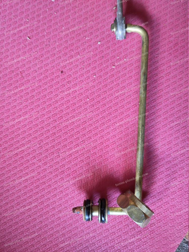

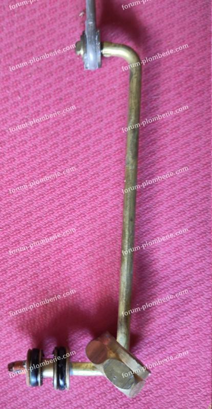

J'ai un petit défi à vous soumettre.
Sur une baignoire Jacob Delafon de ~1980, la commande ne relève plus le bouchon.
Après avoir changé la vis sous le bouchon, il s'avère que la tige de la commande est cassée.
Évidemment le format de la bonde ne se fait plus, il faudrait changer la baignoire qui est encastrée, bref au final refaire la salle de bain.
Comme cette tige comprend aussi les deux joints d'étanchéité, je ne vois pas comment m'y prendre pour la remplacer ou la prolonger solidement avec une pièce en métal (qui résiste à l'eau) et qui rétablirait la fonction de repousser le bouchon vers le haut dans le siphon.
Toute idée est la bienvenue.

Alors mes beaux-parents ont particulièrement bien entretenu leur salle de bain et les fournitures étaient de très bonne qualité - franchement j'ai changé les joints silicone et remplacé des carreaux cassés, c'est comme neuf.
Je vais tenter de découper une clef alene à la disqueuse pour ensuite l’enchâsser + brasser à l'extrémité qui reste de la tige en laiton... On verra bien si ça tient et combien de temps.
En attendant, on retire le bouchon avec les ongles ou des médiators en plastique pour ceux qui n'en ont pas.
