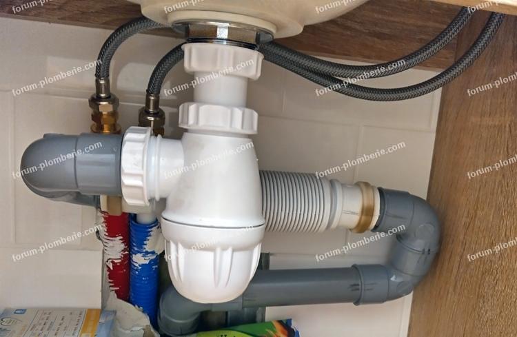

Bonjour à tous,
Je cherche une réponse mais je ne la trouve pas... Je vous explique mon problème.
J'ai un lave-main dans les toilettes du rez-de-chaussée et j'ai une odeur persistante... Il s'agit d'une maison avec un étage et il y a une mise à l'air sur le toit.
Après une longue observation et réflexion, je me suis aperçu que lorsque les sanitaires de l'étage sont utilisés, la chute d'eau fait souffler de l'air dans le tuyau d'évacuation des toilettes en question...
J'ai beau avoir ajouté un siphon sans eau en plus du siphon, j'ai encore des odeurs...
Le seul moyen efficace est de faire couler de l'eau pour refermer le siphon souple...
Auriez-vous une autre solution ?
Le vide sanitaire n'est pas accessible et je n'ai pas la possibilité de tirer une autre mise à l'air directement...
Merci pour votre avis...

Avec la photo c'est mieux !

Bonjour GL,
J'ai essayé le siphon Wirquin. Ce n'est pas un problème de manque d'appel d'air, mais au contraire, l'air vicié souffle dans le tube en 32 lorsque l'eau du WC de l'étage supérieur chute dans le collecteur en 100.
Le siphon souple et sans eau, c'est ce que j'ai mis sur la photo.
Cela limite un peu le phénomène, mais ce n'est pas parfait...

On comprend que l'eau du WC fait piston.
Si le raccord de la ventilation primaire est mal placé ce peut être une cause.
En observant le fond du siphon avec une lampe de poche vous pouvez voir le mouvement de l'eau.
Mais au point de glouglouter et d'envoyer des bulles d'air vicié il faut vraiment une variation de pression importante. Il y a encore des expériences à effectuer pour mieux quantifier ce qui se passe.
Maintenant si l'évacuation part dans une fosse septique, il est d'usage de mettre une ventilation secondaire.
A distance, sans connaitre les détails que vous seul connaissez, difficile d'en dire plus.
On vous laisse chercher la bonne solution, il y en a forcément une.

Effectivement, l'eau fait piston. La mise à l'air libre se trouve à proximité du WC à l'étage.
De plus, il y a bien une ventilation secondaire au niveau de la fosse. Le problème se situe juste sur le tube en 32 qui se connecte sur le collecteur en 100.
Si j'avais su, j'aurais mis une mini ventilation directement depuis ce lave-main pour éviter cet effet.
Peut-être pourrais-je trouver un siphon avec une colonne d'eau plus élevée que celui-ci, qui ne fait que 6 cm ?
Je ne sais pas si cela existe...

Je sais pas si ça existe...
Vous le faites avec un flexible un peu long ou un siphon pour lave-linge. Voire avec un assemblage de coudes. Il faut peu d'euros.
