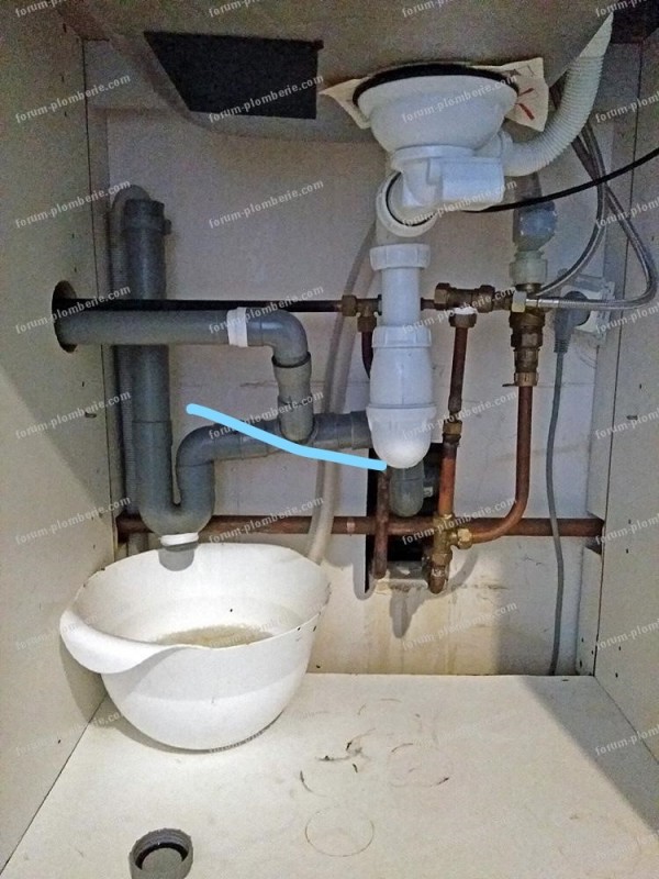

J'ai un souci avec la tuyauterie sous mon évier de cuisine.
L'eau remonte par le tuyau d'évacuation dès que je vide l'évier ou que le lave vaisselle se vidange.
J'ai vérifié le siphon il est nickel, j'ai mis du déboucheur ça ne change rien, j'ai passé le furet rien de mieux.
Je n'ai plus trop d'idée mais l'installation me paraît un peu de coin.
Qu'en pensez-vous ? Avez-vous des idées ?

Bonjour Mely. C'est normal, le siphon est trop bas par rapport à l'évacuation horizontale.
Ou bien, l'évacuation horizontale est bien trop haute. Il faudrait qu'elle soit en dessous du tuyau cuivre du bas et que la pente soit un peu plus marquée.

Il y a une contre pente à modifier…. (trop importante sur ma modif... c'est pour ex.).

De toute façon il n'y a même pas 20 cm entre le haut du tuyau du siphon LV et la sortie horizontale. Il y aura toujours écoulement dehors lors de la vidange LV ou évier.
Vous pouvez rallonger le siphon LV vers le haut avec un manchon, mais ce sera probablement insuffisant.
Le montage tel qu'il est n'est pas bon. Un oubli du principe des vases communicants.

On ne voit pas bien les raccordements entre siphon et évacuation générale qui semble être celle en dessous du siphon évier et qui rentre dans le mur.
On ne sait pas s'il s'agit de té ou de Y qui relie le siphon évier à l'évacuation, de même pour ce raccordement bizarre qui part à gauche dans le mur.
Il parait impensable que l'évacuation générale soit ce tube PVC à gauche.
Des photos de ces raccordements seraient utiles à la compréhension du problème évoqué.

Bonjour à tous. Oui, il est possible que l'évacuation ne soit pas le tube horizontal. Il serait bien que Mely en dise (ou montre) plus. Cordialement.

Si le siphon est propre et que le furet n'a rien donné, il y a probablement un problème de pente sur l'évacuation.
Vous pourriez essayer de vérifier si le tuyau d'évacuation est suffisamment bas et bien incliné.
Sinon, une photo des raccords pourrait nous aider à mieux comprendre.
