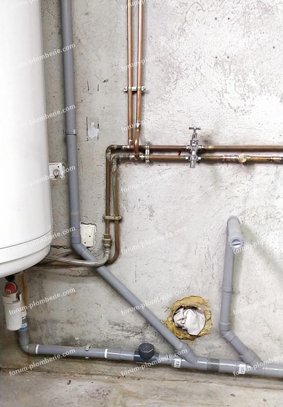

Bonjour à tous,
J'ai un souci de refoulement des eaux usées.
Lorsque je vidange la baignoire à l'étage (tube PVC en 32 vertical), de l'eau remonte vers la vidange du cumulus.
Et cela malgré la mise en place d'un clapet anti retour (qui est propre mais qui manifestement ne remplit pas correctement son rôle).
Quelle solution pourrais-je mettre en place pour éviter ce refoulement svp ?
Merci d'avance pour vos éclairages.

Bonjour. Phénomène normal. Le clapet fait ce qu'il peut, mais mal. Il doit s'encrasser très vite.
Si le tube qui vient du haut est le gris, c'est normal qu'il y ait refoulement. Il faudrait tout d'abord que le tube collecteur ait une section nettement plus grande. Ensuite vous pouvez déporter la liaison le plus possible vers la droite.
Voir également si le collecteur final est bien relié à l'air libre en toiture afin d'éviter toute surpression lors de l'évacuation.
Et enfin, voir s'il n'y a pas un bouchon en aval.
L'autre solution facile à mettre en œuvre est de déplacer le groupe de sécurité du chauffe-eau le plus possible vers le haut. Il suffit de faire un peu de plomberie simple avec du tube rigide ou des flexibles.
Facile.

Merci pour votre retour et vos conseils.
J'ai déjà "remonté" le branchement du groupe de sécurité mais bon, je n'ai pas gagné grand chose (environ 20 cm).
2 mètres sur la droite (en dehors de la photo), le tube de 32 se jette dans un tube de 40.
Je vais faire en sorte de connecter le tube vertical de la baignoire (qui est en 32) dans ce tube de plus grand diamètre.
Et enfin, je vais vérifier aussi la mise a l'air.
Merci pour vos conseils. Y a plus qu'à.... biggrin

Re. Il faudrait remonter de 1,80 m.
Les modifications ne sont pas bien difficiles à effectuer. Tout est accessible.
Quand la baignoire sera transformée en douche il y aura moins de problèmes. Pensez à vos vieux jours quand les articulations seront en mauvais état !

Petit retour suite aux conseils et modifications effectuées.
C'est bon, ça a l'air de le faire.
Merci à GL pour les conseils.
refoulement eau usée résolu

Bonjour. Le clapet va être toujours sollicité. Vous verrez bien à l'usage. S'il y a encore des débordements, il faudra remonter le groupe.
Le tuyau qui obstrue la sortie de câble n'est pas ce qu'il y a de mieux.
Croisez les doigts.

Le problème est que je ne peux pas remonter le cumulus...

Re. Non, ce n'est pas ça. Le cumulus reste au même endroit.
On place le groupe de sécurité plus haut en le fixant sur le mur (on se débrouille). On le raccorde à l'arrivée d'eau avec un tuyau cuivre ou avec un flexible ; on raccorde sa sortie à l'entrée d'eau froide du chauffe-eau avec un grand flexible par exemple ; quant à la sortie vidange il suffit de prolonger le tube gris vers le haut.
Et voilà. On ne touche pas au cumulus.
