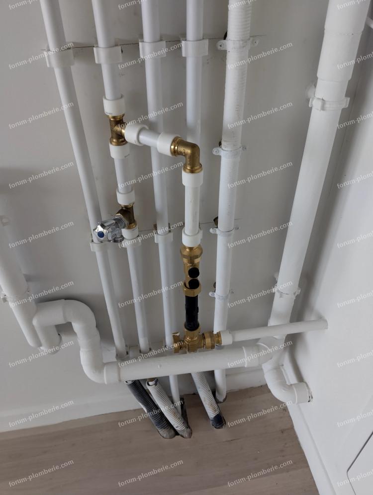

Pourriez-vous me dire à quoi servent ces deux arrivées sous la chaudière, s'il vous plaît ?
img 20250619 104801

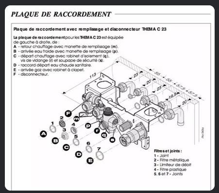

C'est une devinette! shocked
Une simple recherche avec la marque de votre chaudière vous renseignera.
Voir l'exemple ci-dessous
paque de raccordement
