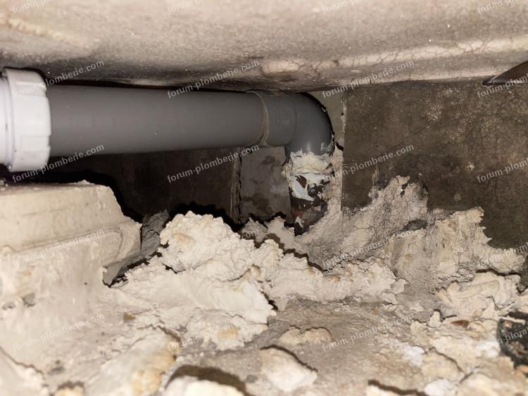

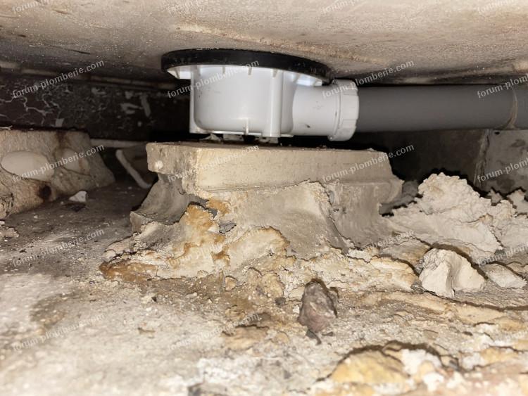

Nous avons acheté un appartement il y a moins d’un an avec une salle de bain refaite à neuf (il y a moins de 3 ans par l’ancien propriétaire).
Malheureusement on a eu un dégât des eaux, le mur de la chambre a gonflé et un plombier est passé en disant que cela était due aux plaques de PVC collés sur du carrelage.
Dans l’attente du passage de l’assurance on a refait les joints qui étaient en mauvais état.
Mais aujourd’hui en démontant la plaque pour accéder sous le receveur j’ai remarqué qu’il y a une goutte au niveau du tuyau de raccordement.
À votre avis est-ce que la fuite peut venir de la ?
Un grand merci pour votre aide

Bonjour LucasSarah.
On voit en premier un bac à douche qui n'est pas soutenu. des accidents sont déjà arrivés lors de la casse du bac.
Les gravas montrent un goût peu modéré de l'installateur pour la finition.
Ensuite, et ce ne semble pas être un effet d'optique, un tube rigide qui n'est pas dans l'axe de la sortie de la bonde, avec une contrepente.
Et pour finir un raccordement de l'évacuation à la sauvage, avec ce qui ressemble à du silicone ou enduit acrylique.
On ne sait pas localiser la fuite, ce qui n'est pas votre cas puisque vous avez une vision directe.
