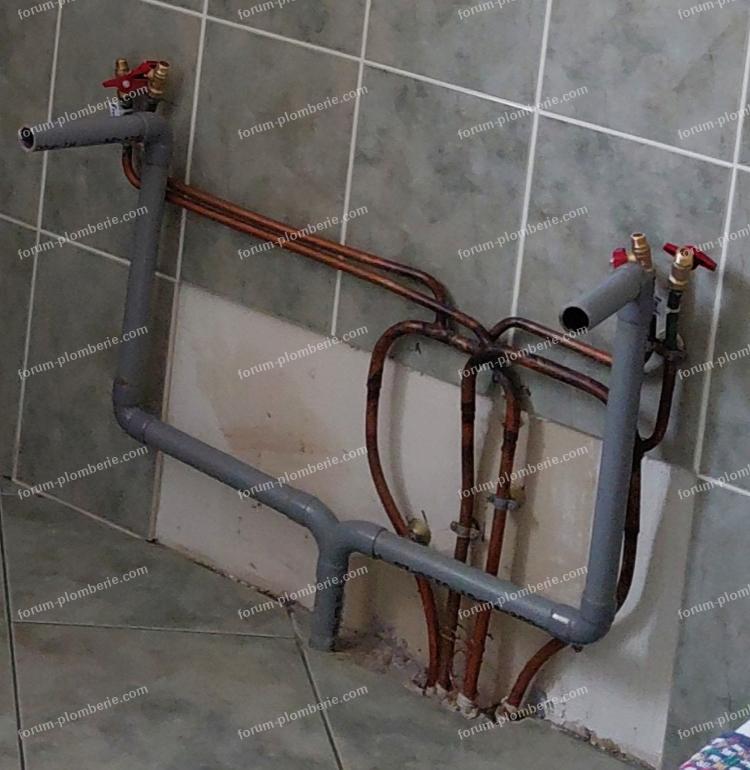

J'ai changé mon meuble de salle de bain double vasques.
J'ai constaté alors un raccordement que je n'ai pas compris (cf. photo jointe)
Il y a deux arrivées d'eau froides et deux arrivées d'eau chaude
Il les deux arrivées d'eau froide sont reliées par une boucle sur laquelle sont piquées les deux robinets, idem pour l'eau chaude.
Pourquoi les arrivées sont reliées et ne vont pas directement vers chaque robinet ?
C'est pour éviter les coups de bélier ?
arrivées d'eau salle de bains

Bonjour Cacahuettes.
Je me lance dans les hypothèses... Il ne s'agit peut-être pas de deux arrivées d'eau, mais d'une arrivée d'eau et d'un départ vers un autre point de distribution.
Pour en avoir le cœur net, il faut vérifier en amont d'où viennent et où vont ces tuyaux.
Bonne journée à vous.
Philippe

Oui c'est ça je confirme ce qu'a supposé Philippe, pour s'en assurer il suffit d'ouvrir le robinet d'eau chaude baignoire ou autre et toucher le tube qui va devenir chaud avec le puisage de l'eau.

OK, je comprends mieux.
Je comprends également le temps qu'il faut à l'eau chaude pour arriver à la cuisine...
