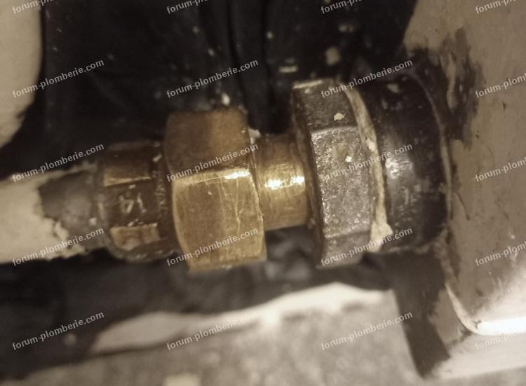

Je n'arrive pas à dévisser ce radiateur, j'ai été obligée de décaper.
Je tiens la partie gauche dentelée avec la pince et je dévisse l'écrou doré dans le sens inverse des aiguilles d'une montre.
Est-ce que je me trompe d'écrou et de sens ?
Merci pour votre aide et comment appelle t-on la partie gauche de cet écrou.

Voici la photo que je n'ai pas pu envoyer avec ma question.

Cet écrou est sur un raccord conique et tourne librement sur la partie qui est vissée dans la réduction sur le radiateur, l'autre partie dentelée qui est sur le tuyau est à maintenir fixe.
Voir photo pour le sens de dévissage.

C'est bien ce que je faisais.
J'ai pourtant les bonnes pinces et je tourne bien l'écrou vers moi.
Et si j'essaie de dévisser le gros écrou gris, vais-je tout casser ?
J'ai réussi à enlever le haut avec le robinet thermostatique, il ne me manque plus que celui du bas et c'est assez rageant.

Si la pièce sur laquelle vous vous acharnez est un simple raccord mâle-femelle, en croyant le dévisser vous le vissez en fait sur "le gros écrou gris" qui est lui même vissé sur le radiateur. Rien ne bougera.
Essayer de dévisser "le gros écrou gris" ne présente aucun risque si le radiateur peut légèrement bouger.
Sinon vous pouvez scier la pièce laiton entre les deux écrous et aviser...
Oui mais si les deux bouts de ce raccord laiton mâle-femelle ont un filetage à droite, le coté tuyau va se visser ,donc pas possible. .
Encore un montage qui a été fait sans réfléchir à le dépose .
La solution de GC vous sciez entre les écrou ,après vous le remplacez par un raccord 3 pièces.
Une photo nette vue coté gauche permettrait peut-être de voir si ce raccord est en trois parties.
Voir photo ci-jointe de ce que pensais que ce raccord pouvait être un raccord union 3 pièces M F.

Il n'y a donc absolument rien qui tourne ...
Personnellement pour ce genre d'opération j'utilise l'outil illustré ci-dessous ( dans ma région on l'appelle "pince à gaz" ) et place des petits plats en aluminium dans les mords en guise de mordaches afin de ne pas endommager la surface de l'écrou.
Parfois un petit coup de maillet ( pas marteau ! ) sur l'extrémité du manche permet de décaler.
