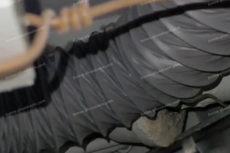

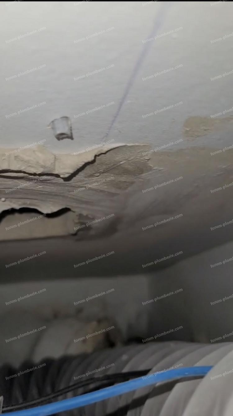

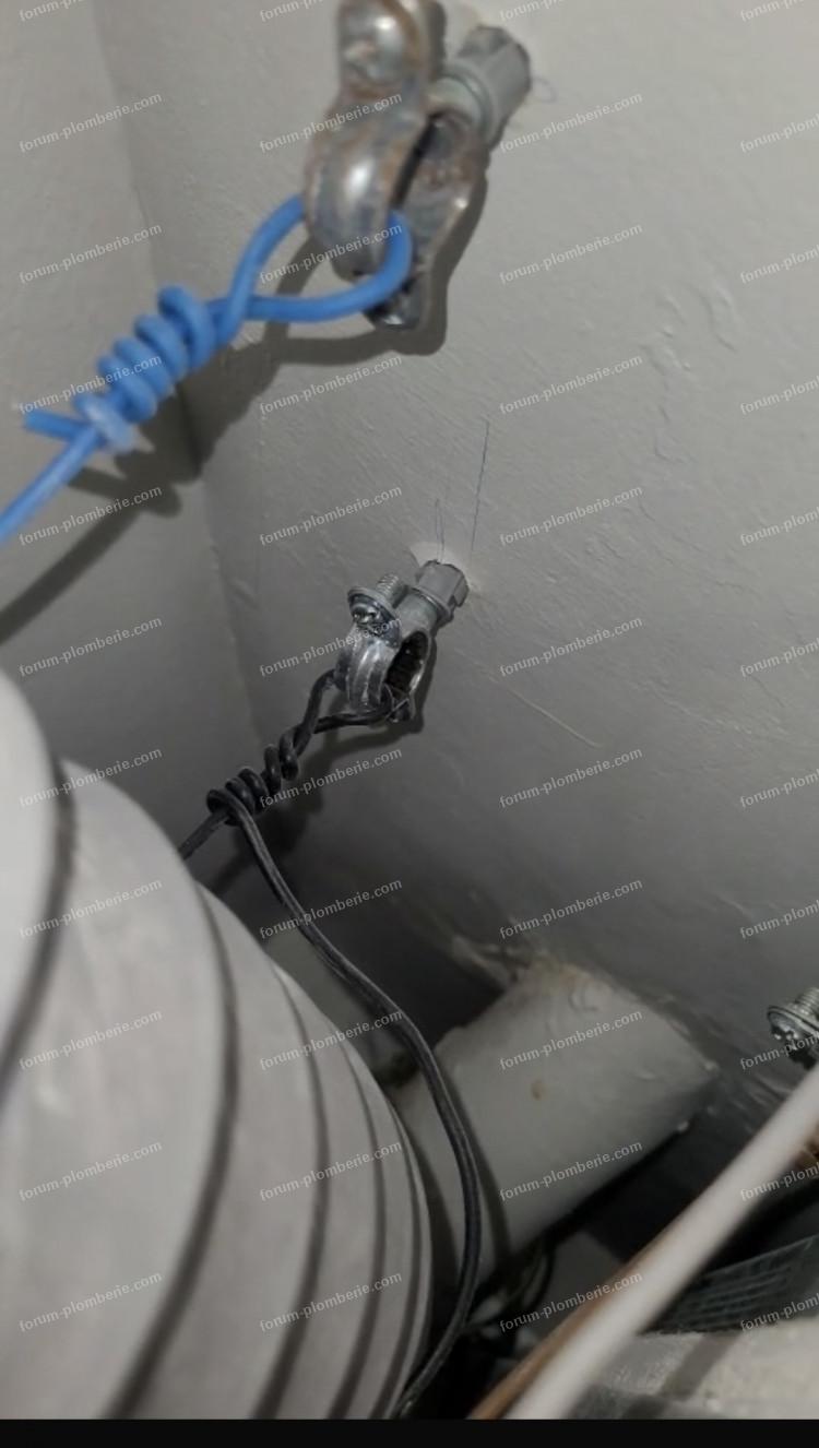

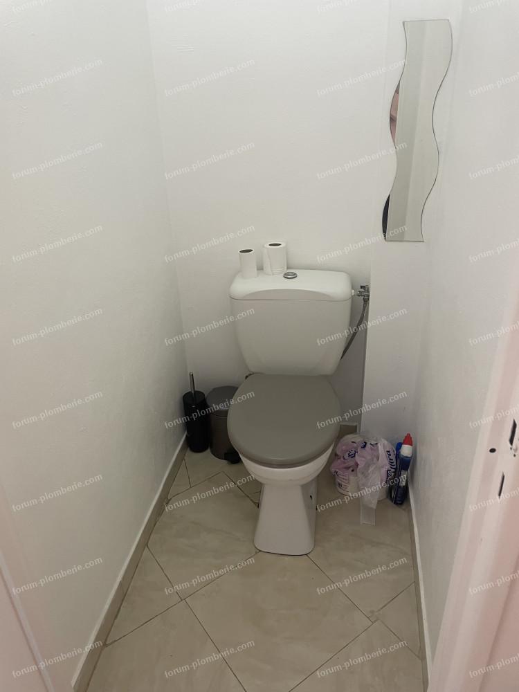

consulter ce sujet Culotte fonte 100 création depuis chez moi ?Bonjour à tous.
Nous avons un WC Aspirambo qui fonctionne très mal. L’évacuation en sortie de WC semble n’être qu’en ~50–60 mm, traverse le plafond des voisins, puis rejoint la colonne fonte sur une culotte qui paraît de taille normale (DN100).
Résultat : chasses faibles et quasi-bouchages.
Un plombier est passé et propose 3 options pour passer à un WC standard :
Réducteur – garder le petit tronçon et mettre un réducteur 100→80 (ou moins). Il prévient d’un risque de bouchons.
Travaux via le plafond des voisins – remplacer le tronçon 50–60 mm par du DN100, mais la culotte actuelle semble presque condamnée/mal orientée, donc accès compliqué.
Créer une nouvelle sortie sur la colonne depuis chez nous – couper la colonne fonte et insérer une culotte 100/100 à 67° (ou 45°) depuis notre appartement (avec accord du syndic). Il dit que pas besoin de percer la dalle. Notre question : pourra-t-on positionner la culotte assez bas pour respecter 2–3 % de pente depuis le WC ?
Vous trouverez en pièce jointe des photos de notre toilette et du raccordement chez les voisins, afin que vous puissiez mieux visualiser la situation.
Merci
Merci
