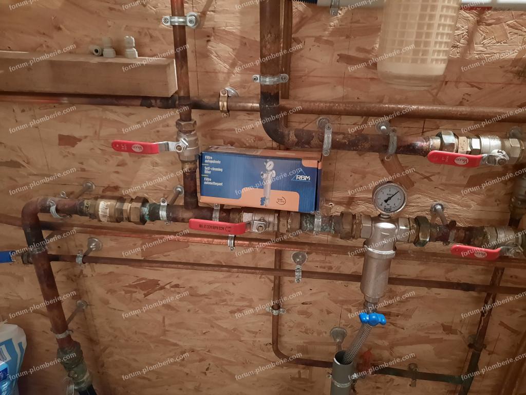

La ville a installé un surpresseur au niveau du château d'eau.
A l'arrivée la pression varie entre 2.5 et 7 bars suivant le moment de la journée.

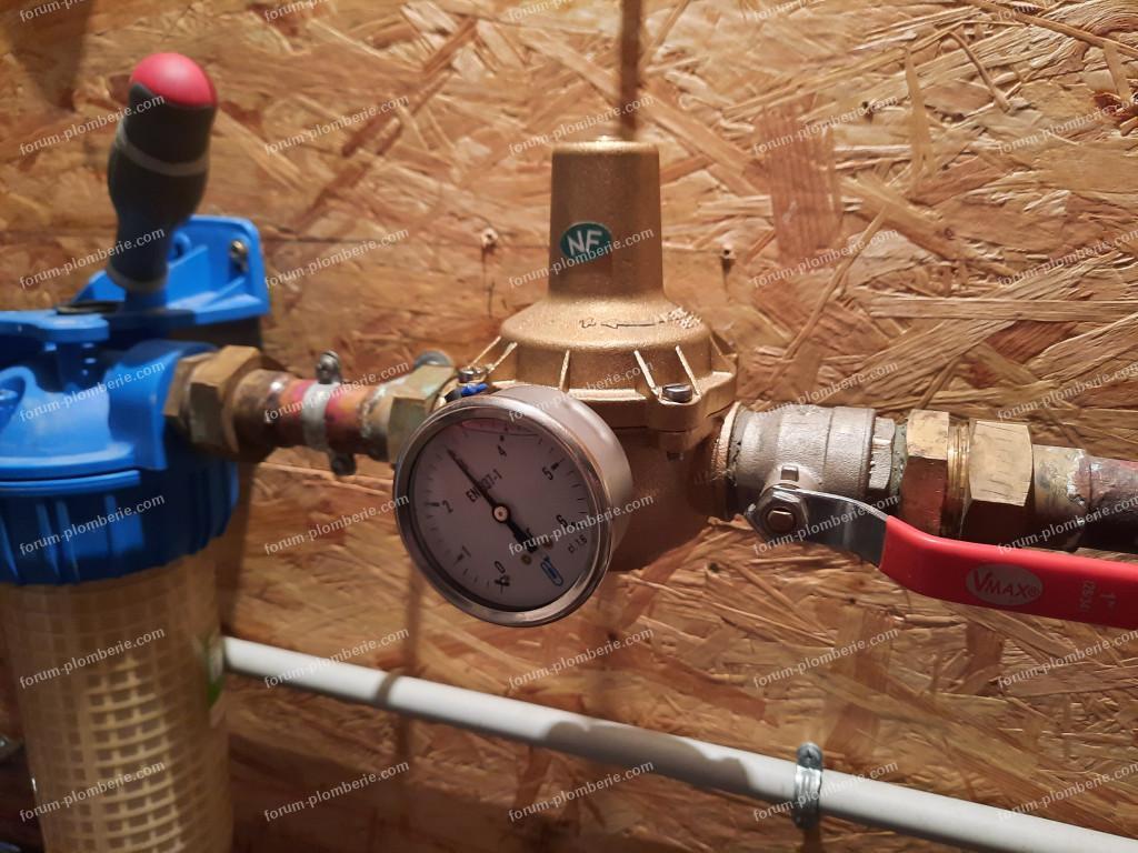

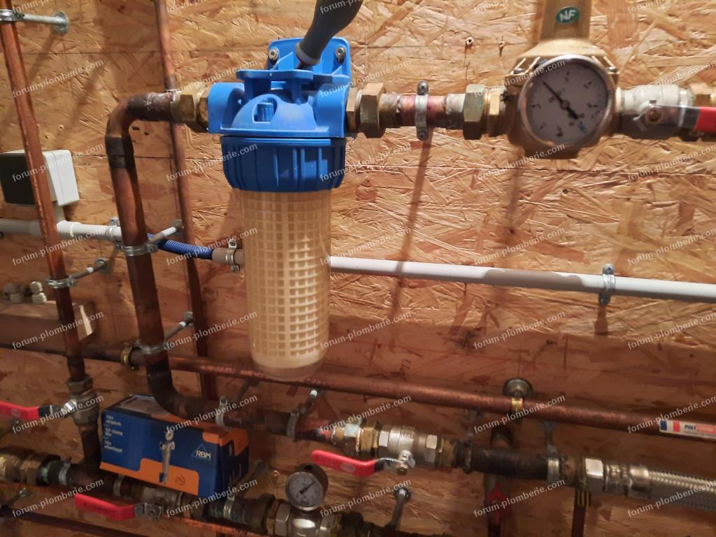

J'ai installé un réducteur de pression Desbordes 11bis qui est taré à 3 bars.
De temps en temps lorsque la pression d'arrivée grimpe jusqu'à 7 bars, la pression aval du réducteur passe aussi à 6 ou 7 bars.
Si je tire une chasse d'eau cette pression aval redescend à 3 bars une fois la chasse d'eau remplie.
J'ai essayé de remplacer le réducteur par un régulateur à cartouche type Pronorm mais j'ai le même souci.
Avez vous un avis la dessus ?

Question élémentaire (pardon de la poser, mais même les meilleurs ne sont pas à l'abri d'une erreur) :
Le réducteur n'est-il pas placé à l'envers ?....

J'ai vérifié mais la flèche est dans le bon sens.
