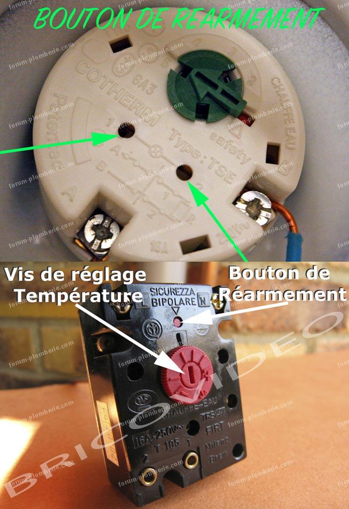

Bonjour
Vérifiez quand même que l'électricité arrive au chauffe-eau.
Le plus probable, mais ce n'est pas la seule cause possible...
Coupez le courant.
Ouvrez la boite électrique.
Vous allez voir le boitier du thermostat (pièce de formes diverses de quelques centimètres) avec plusieurs "trous".
Dans chacun de ces trous, enfoncez une pointe fine, genre pointe de stylo à bille.
Il y a de grandes chances pour que l'un d'eux fasse entendre un "clic".
Si c'est le cas vous êtes provisoirement dépanné, mais le thermostat sera probablement à changer.
Bonne chance.
bouton de réarmement d'un chauffe-eau électrique
Images d'illustration du forum plomberie, bouton de réarmement d'un chauffe-eau électrique.
