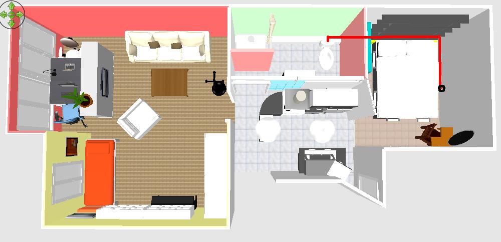

Appartement de 42m² , 3ème étage sur 4. Je trouve les pièces du logement très mal agencées (cf.1ère photo), il y a un couloir de plus de 7m² autour de la chambre qui est inexploitable !
Projet :
Modifier la place de la cuisine et de la salle de bains en lieu et place de la chambre (cf. 2ème photo).
Conséquences :
Il n'existe qu'une seule colonne d'évacuation pour les toilettes, je l'ai identifiée sur le plan par un gros cercle noir. Je souhaite déplacer la salle de bain et donc les toilettes comme sur la 2ème photo. Il y a donc nécessité de placer une évacuation le long du mur comme indiqué en rouge...
Mes questions sont donc :
* Cette modification est-elle réalisable compte tenu de la pente d'environ 2% nécessaire à une bonne évacuation ? J'estime à 4m la distance entre l'ancien emplacement et le nouveau, ce qui impose donc une pente de 8cm.
* Par ailleurs, il y a un angle... Cela va-t-il gêner fortement l'évacuation ? Je pensais mettre un dressing à ce niveau, du coup je pourrais peut-être diminuer l'angle en faisant passer la canalisation en diagonale dans la largeur de penderie ?
* Enfin, tout commentaire sur ce projet est le bienvenu... Je pense notamment à la question du bruit éventuel de cette évacuation qui passerait donc dans la future chambre, la nécessité de peut-être surélever les toilettes... Idem concernant la douche qui, au regard du plan, est bien éloignée aussi !!
D'avance merci pour vos remarques et suggestions.
Bien cordialement,
Voici les photos :
Plan modifié1Plan initial

Oui c'est réalisable, avec pour l'angle 2 coudes à 45 degrés, un WC suspendu pour gagner en hauteur d'évacuation et coffrage isolé pour évacuation PVC de 100.

Merci pour cette réponse rapide. Effectivement j'envisage un coffrage et le système de WC suspendu pour éviter toute réhausse du sol inutile. Ok pour les 2 coudes j'en prends note.

Bonjour Tom. Vous serez certainement obligé de surélever la douche de façon à respecter une pente suffisante. On peut caler le bac sur des briquettes de béton cellulaire, faciles à utiliser.
Il serait également prudent de prévoir le débouchage éventuel de la canalisation de douche (diamètre 40 mm) en mettant un ou plusieurs tés de visite avec tampon (idem après le WC et au virage). Choisissez du matériel de marque pour les accessoires PVC (tubes etc.).
Le clapet de mise à l'air peut se mettre entre le WC et la douche.
Pour le bruit, il existe des colliers isophoniques. Dans le caisson on peut mettre de la laine de verre.
