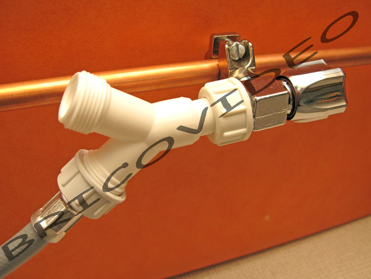

Le plus simple est de remplacer le robinet existant par un robinet MAL double sorties, vous aurez ainsi la possibilité d'isoler chaque machine au cas ou ce serait nécessaire.
De même pour l'évacuation, il existe des siphons avec entonnoir double,prévus à cet effet.

Et il est encore plus simple de brancher une double sortie (raccord en "Y") sur le robinet existant!... smile
plomberie raccord en Y
