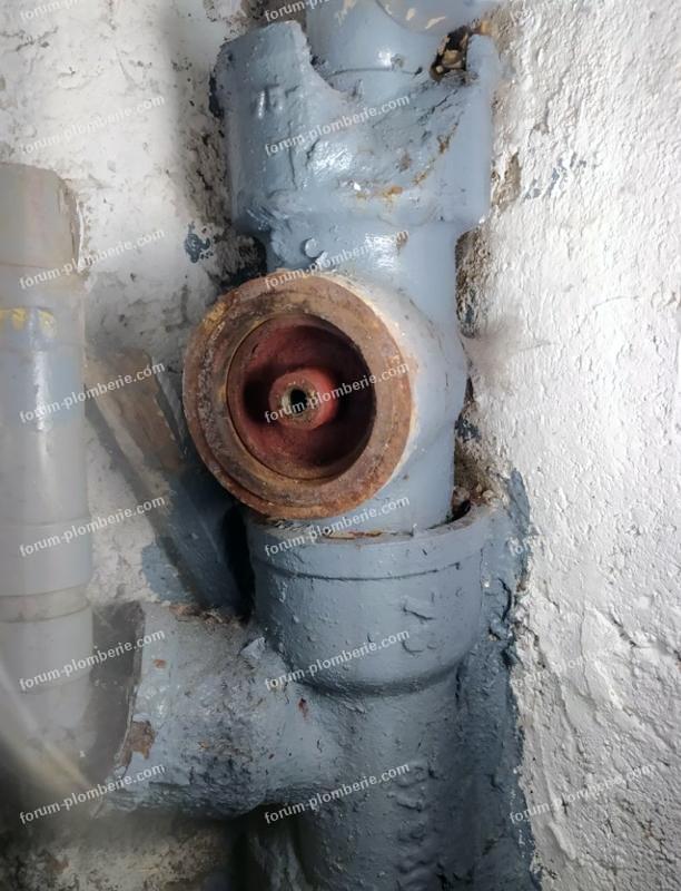

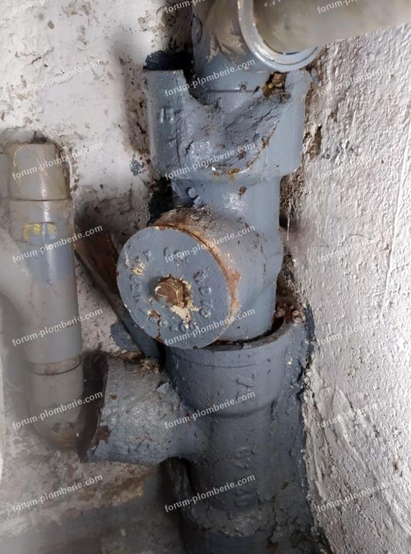

J'ai un souci d'évacuation et j'ai vu qu'il se situait après le bouchon de visite d'un Té en fonte.
J'ai retiré le couvercle après avoir gratté la peinture, mais je me retrouve face à un tampon en fonte et je ne sais pas comment le démonter.
Je vous mets les photos.
Si l'un d'entre vous pouvait m'aider ce serait super.
Merci à tous.

Cela ne ressemble pas au bouchon de dégorgement que l'on avait coutume de voir.
Il se peut que le tampon soit enclenché par deux ergots dont on peut le libérer en tournant vers la droite, ou vers la gauche, ce n'est qu'une supposition, et il faudrait voir de plus près, car le blocage du couvercle fait penser au fait que en serrant l'écrou, il y aurait phénomène d'arrache-moyeu et le tampon sortirait, il doit donc être retenu de l'intérieur.
Ce n'est qu'une hypothèse. A vérifier.
Bonnes fêtes de fin d'année.

Bonjour. Juste un complément.
Une fois le bouchon enlevé (pince multiprise ou pince-étau), et l'intérieur nettoyé, peut-être faudra t-il remplacer ce tube fonte par un tube PVC avec tampon de visite, et peut-être manchon de dilatation vertical Nicoll de façon à rendre la liaison démontable.
En attente du retour de Vincentiz

Bonjour et merci à tous les deux.
Je n'ai rien vu qui permettrait d'avoir une prise pour tourner le système. Je me suis dit qu'il était peut-être monté en force et j'ai essayé avec une vis et des cales de l'arracher, mais il ne vient pas et j'ai peur de casser quelque chose. De plus, il n'a sûrement jamais été démonté en 50 ans, donc il doit y avoir de la rouille qui le colle.
J'ai cadré trop petit la photo, mais cette partie est dans le coin du mur au niveau du sol. Je me vois mal la changer, ça me paraît compliqué.

Essayez de tourner, il y a peut-être des ergots. Vous pulvérisez du WD40 ou équivalent. Ça ne peut pas faire de mal.
L'ami GC a peut-être une astuce à proposer.
Pour le remplacement, voyez un plombier si cela vous semble difficile. Mais il faudra une liaison démontable.

Il semble qu'au dessus de ce té de dégorgement, il y a un tube PVC avec une emboiture femelle.
Il faudrait casser ce té devenu inutile, et le remplacer si la place le permet, par un té PVC avec bouchon et compenser le manque de recul pour emboiter par un manchon PVC de réparation, manchon qui permet de faire coulisser un tube dans toute sa longueur.
Vous pouvez aussi faire intervenir un plombier, si vous en trouvez un qui veuille bien prendre en charge cette intervention.
Bonne chance.
