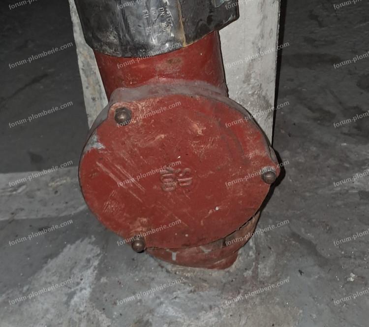

Je n'arrive pas à ouvrir ce Té de visite en fonte diamètre 100.
J'ai tourné avec une pince multiprise sur le petit robinet mais il m'est venu dans les mains avec la petite barre en métal...
J'espère que ça n'est pas cassé ! un connaisseur(sseuse) ?
Ness

Bonjour nessw. Il s'agit d'un couvercle analogue à celui d'une cocotte-minute. La vis appuie sur le couvercle.
Il faudrait chauffer la vis avec un générateur d'air chaud ou un sèche-cheveux puissant pour ramollir la peinture, puis dévisser avec une pince multiprise.
Dans un cas comme celui là, on opère modérément sur la tige de la vis et on sent si la pièce est collée ou non.
Il faudra peut-être changer la vis, et rajeunir le filetage avec un taraud.

Voilà ou j'en suis.
Je comprends que la vis faisait pression sur le couvercle pour le maintenir fermé.
Le filetage de la vis n'est pas en extrémité mais à son centre au niveau de la barre en fonte pour pouvoir ajuster cette dernière.
Je suis désormais face à face avec ce couvercle qui ne bouge pas d'un poil. Peut-être scellé ?? . J'ai essayé de le faire tourner grâce à la petite languette en fonte qui dépasse mais il ne bronche pas.
En revanche j'ai pu observer un tout petit peu d'eau sur le pourtour depuis que je l'ai bidouillé hier... d'intuition je dirais qu'il se dévisse mais aucune certitude...

Re. Le couvercle doit juste être posé avec un joint en dessous, la vis assurant la pression. Il ne pourrait y avoir vis de pression et couvercle qui se visse.
Il faudrait grattouiller la peinture qui fait liaison entre le couvercle et la portée, puis faire levier délicatement avec un gros tournevis ou autre outil. Vous pouvez chauffer un peu.
Pour remonter, il faudra probablement un joint (introuvable). Une chambre à air découpée ?
Il faudra être inventif pour assurer l'étanchéité.

J'essaye d'ouvrir ce T de visite.
J'ai déposé les 3 boulons de fixation, mais ça ne vient pas.
Est-ce qu'il y a une rotation à faire ou bien cela doit venir tout seul ??
