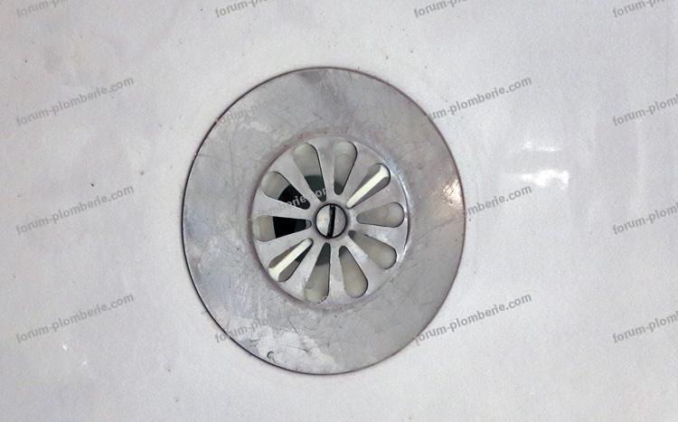

J'ai emménagé dans un nouvel appartement et il y a de fortes odeurs de canalisations qui remontent de la douche (pas du lavabo ni des toilettes). Il y a un bouchon en plastique plat sur la bonde pour empêcher les odeurs de remonter donc j'imagine que le problème date et que les précédents occupants n'ont pas trouvé d'autres solutions... mais ça me gêne même avec le bouchon...
Tout est propre et j'ai mis du Destop, le problème ne doit pas venir de l'entretien des canalisations mais du siphon... le problème c'est que je n'y ai pas accès.
Peut-être qu'il manque un élément ? Je vous joins des photos pour que vous puissiez me donner votre avis...

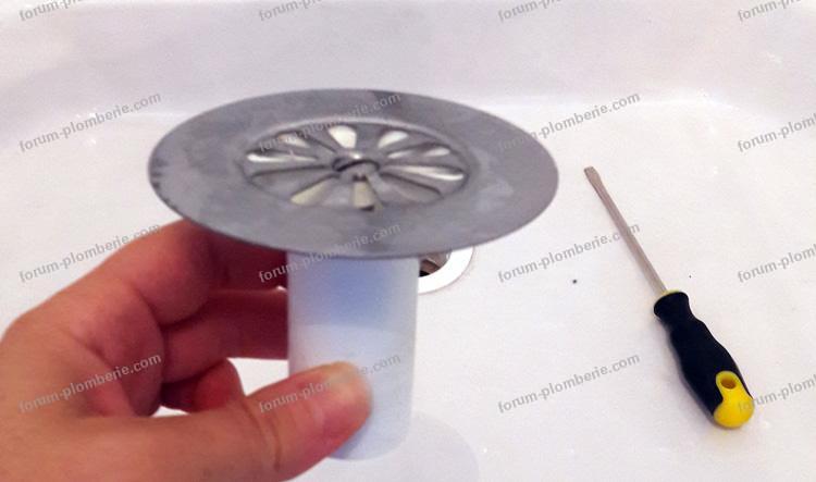

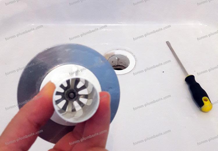

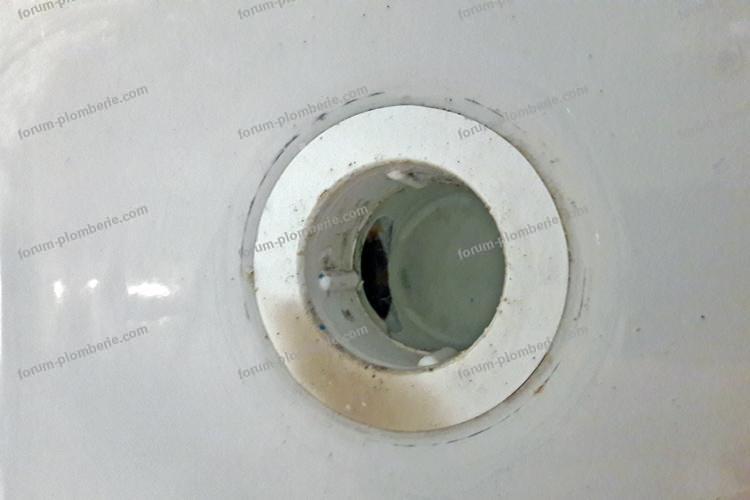

D'après moi et selon ce que je vois il manque effectivement un élément :
Entre ce qu'on voit photo 2 et ce que vous tenez photo 4, il y a logiquement une "tasse".
La sortie photo 4 y baigne jusqu'au fond et l'évacuation s'y fait par le haut : il y a donc toujours une garde d'eau.
Cherchez des schémas sur internet, et surtout n'essayez pas de démonter ce qui apparait photo 2.

Bonjour à tous. Vous pouvez aussi aller chez le Cedeo du coin (ou équivalent) avec les photos et l'élément démontable et poser la question au comptoir. Le technicien sera peut-être en mesure de vous montrer l'élément manquant.
Si vous êtes locataire depuis peu vous pouvez signaler le fait au propriétaire.
On espère qu'il n'y aura pas besoin de changer le siphon ; si oui il faudra démonter le bac de douche. Mais vous n'en n'êtes pas encore là.
