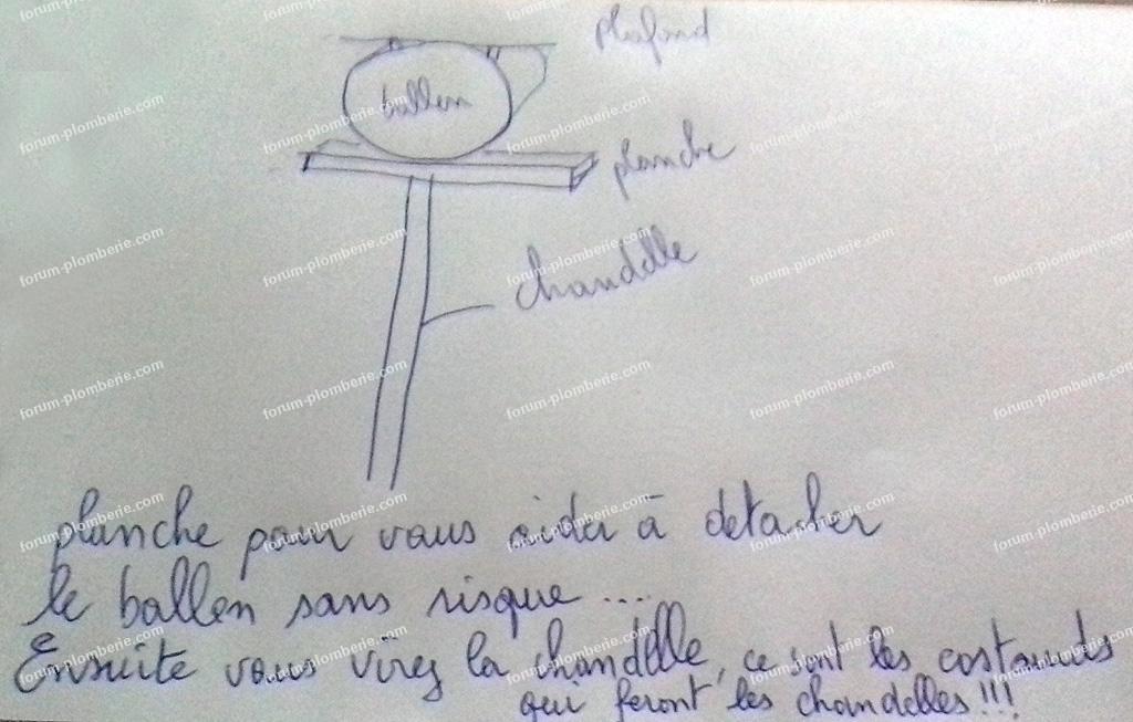

Vous pouvez cintrer le tube d'eau froide (bleu) vers le bas (c'est recuit),vous munir d'un seau et faire un trou dans le tube en cuivre.
Vous verrez ainsi s'il reste de l'eau, à mon avis s'il en reste c'est très peu, à deux personnes vous pouvez venir à bout du bébé, il ne doit pas y avoir une tonne de calcaire dans ce ballon.
Mettez une chandelle avec une planche en travers pour ne pas vous laisser "embarquer".

J'ai pas compris "Mettez une chandelle avec une planche en travers"."
