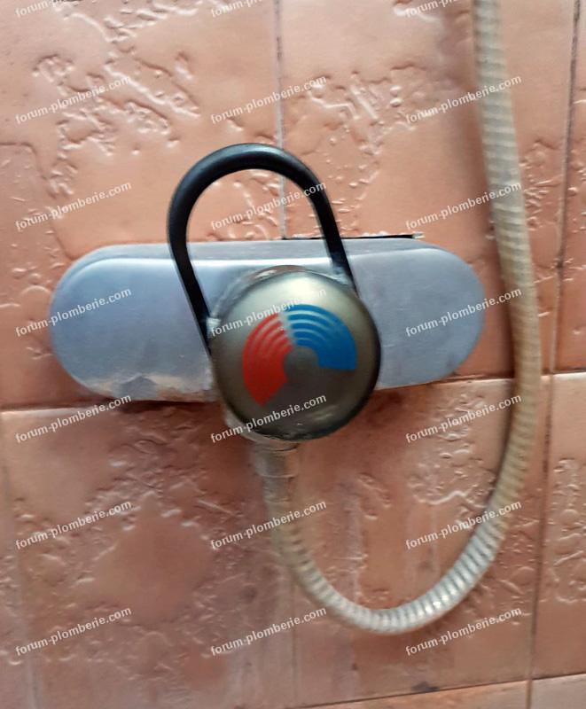

Je voudrais savoir comment démonter ce mitigeur, je ne sais comment démonter le cache en plastique ainsi que le robinet, je dois le changer car HS.
problème démontage ancien mitigeurproblème démontage ancien mitigeur
24 août 2018 à 12:36
Démontage ancien mitigeur

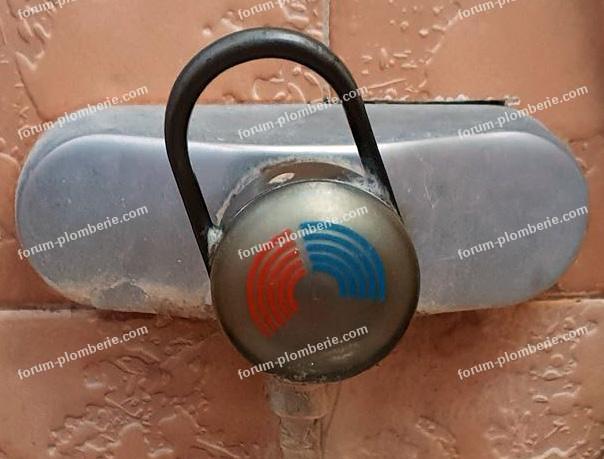

Il faut vous munir d'une clé BTR ou Allen de 5 ou 6 et introduire celle-ci dans le petit trou indiqué par la flèche jaune.
Démontage dans le sens inverse des aiguilles d'une montre.
Vous dévissez et vous tirez la poignée mobile vers vous.
