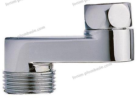

Bonjour. Une vieille photo, pour montrer un adaptateur.
raccord excentré

Merci bien GL pour votre message.
Rien de tel qu'une photo pour fixer les idées.
Cela va me faciliter les recherches.
