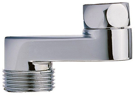

On peut aussi mettre entre les deux des raccords excentrés.
raccords excentrés

Bonjour réponse 3. Bonne idée, on ne pense pas à tout. Vous devriez contribuer plus souvent sur le forum, avec un identifiant pour le suivi.
On attend un retour de Karamel pour connaitre la suite de l'histoire.
