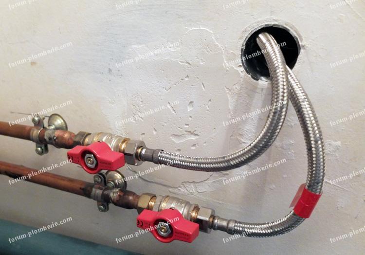

La robinetterie est livrée avec des flexibles incorporés.
Vous pouvez inclure des petites vannes d'arrêt comme sur la photo.
