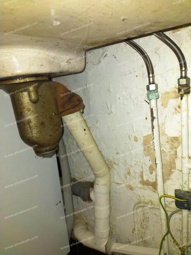

Gros problème de fuite constaté ce week-end chez un proche parent au niveau de l'évacuation d'un vieil évier.

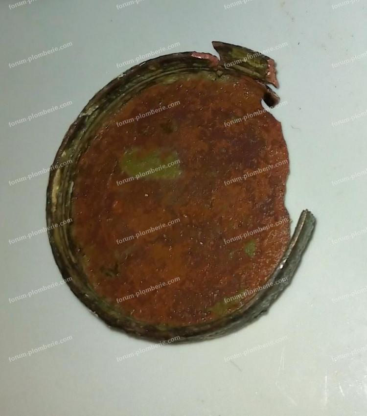

Bouchon du "regard"(?) complètement HS (cf.photos).
Tubes d'évacuation en métal (cuivre?).
Filetage du tube déformé : difficile de revisser quoi que ce soit.

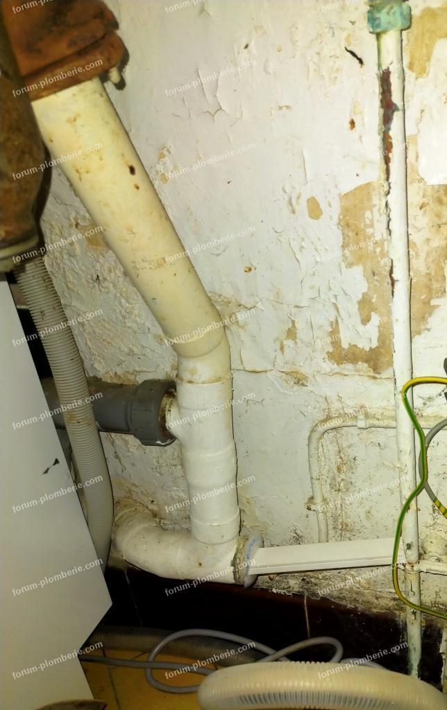

Réparation de fortune avec un bouchon de mousse de cale d'emballage, rentré en force et maintenu par un petit morceau de moulure électrique...
Bien oui, j'ai fait avec les moyens du bord ! lol
Durabilité de la réparation inconnue... sad
Comment réaliser une réparation simple et durable ?
1- Changer toute l'évacuation (assurer une jonction métal/PVC par collage ?) et trouver un siphon adapté à ce vieil évier (un défi ?)
2- Mettre juste un T en PVC et 2 jonctions par collage sur le métal (2 coupes propres à faire) ?
3- Mettre un coude flexible et 2 colliers de serrage (2 coupes, peut-être un peu moins soignées que pour un collage ?) : fiabilité, durabilité ?
4- Autre solution ?
Ce qui me paraît le plus pénible pour le bricolo moyen que je suis, c'est de scier proprement les vieux tubes en métal (cuivre?) dans cet endroit exigu avec une petite scie à métaux classique ! sad
Par avance, merci pour vos avis toujours éclairés.
Steve.

À priori trouver une bonde et un siphon neuf n'est pas un réel problème...
Réparation durable = solution 1, mais vous ne collerez pas un assemblage PVC - métal. funk
Solution : souder un raccord fileté sur le tuyau cuivre (si le tuyau n'est pas fin comme du papier à cigarette) et y visser le raccord PVC approprié.
Et vous croyez que c'est une partie de plaisir pour un Mozart de la plomberie?? biggrin

Merci GC pour cette réponse rapide.
Super si les dimensions des trous d'évier n'ont pas évolué en 53 ans ! :)
Oui, effectivement j'ai poursuivi mes recherches, il n'existe pas de colle PVC/Métal. :(
Je suis tombé sur une vidéo YT ("Comment raccorder une évacuation en cuivre ou en plomb") où 2 solutions sont proposées pour raccorder du PVC à du cuivre :
- manchon avec colliers : un peu "bricolo"
- jonction cuivre PVC à joint torique (15€ à 50€ !)
Raccord à vis ou joint, la soudure risque d'être risquée car le tube me semble assez fin (déformé au niveau du filetage) et un câble électrique passe juste derrière (on peut certes le décrocher du mur en arrachant les cavaliers).
Il existe bien des plaques (autrefois en amiante) pour éviter de brûler un câble ou un mur ?
Concernant le manchon, ça tient combien de temps environ sur un tube fin ? Le serrage est en principe uniforme, ce qui évite toute déformation ?
Pour la découpe de tubes, les Mozart de la plomberie jouent d'autres instruments que la scie à métaux, non ? ;)
(scie sabre, mini-disqueuse...)
Steve
