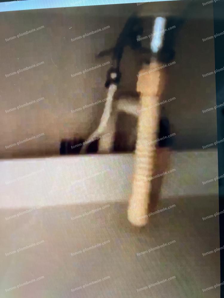

J'ai une fuite sous l'évier dans mon appartement (que je loue maintenant). Le coude est tout rouillé.
Je vois sur internet qu'il en existe en PVC ? Est-ce facile à changer ?
Je vois bien d'un côté que cela a l'air de se visser, mais de l'autre ?
Je vous mets une photo en pièce jointe.
Je ne connais rien en plomberie !! Un énorme merci d'avance pour votre aide !!

Une vue de votre dessous d'évier permettrait de comprendre ce qu'il s'y passe depuis la sortie, l'évacuation et ce mode de siphon sur la photo sont un peu bizarres.
Il serait peut-être préférable de repartir depuis la bonde de l'évier La tuyauterie verticale entre les deux arrivées d'eau est-elle en PVC ? Ces indications nous seraient utiles.

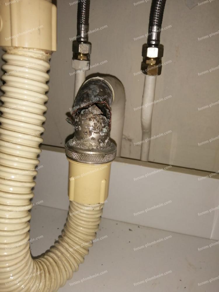

Le tuyau blanc est celui qui va jusqu'à l'évier. J'imagine qu'il est en PVC (plastique dur ?).
L'appartement date des années 60/70, je suppose donc que le coude aussi.

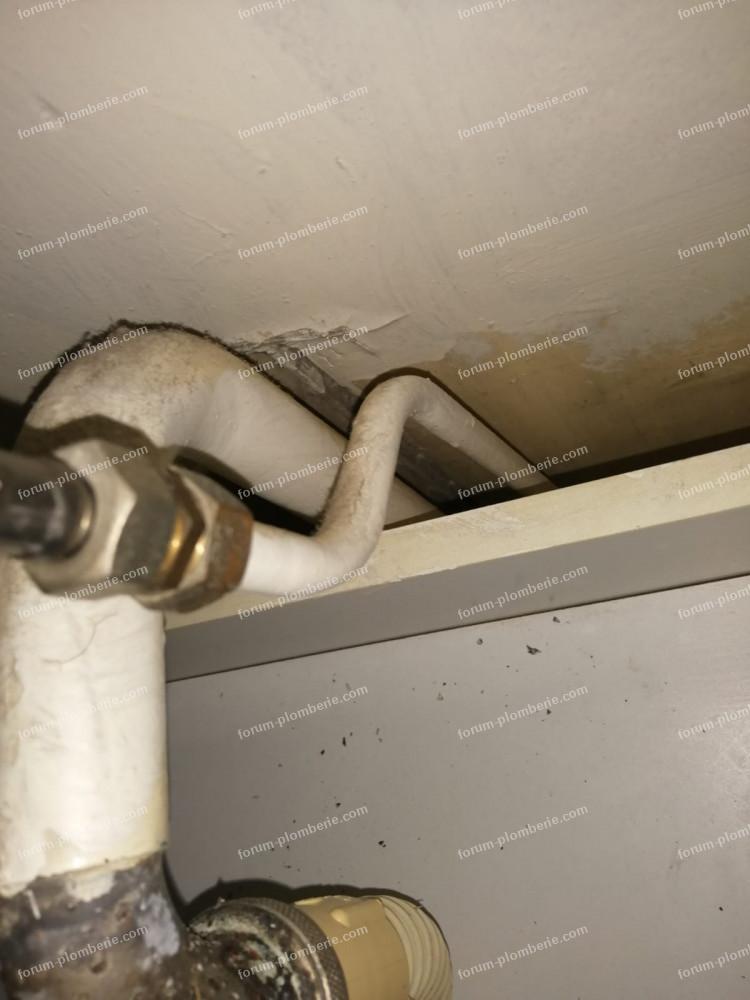

Je vous mets une autre photo où l'on voit la partie haute du tuyau blanc qui va à l'évier et une autre où l'on voit la conduite après le coude troué.
C'est là où j'ai l'impression que le coude ne s'enlève pas du reste de la tuyauterie et que je vais devoir le changer ?
Merci à vous !

Je voulais juste voir quelle était la bonde de l'évier sur laquelle est raccordé ce tube cannelé.
Si c'est une bonde classique, on peut repartir de là en y mettant un siphon d'évier avec un culot démontable et ensuite se raccorder sur la descente que je suppose en PVC de 40, ce qui n'est pas, logiquement, un gros travail.
Vous pourriez ainsi supprimer toute cette installation inappropriée, tuyau cannelé, coude percé, etc. et repartir sur du solide.

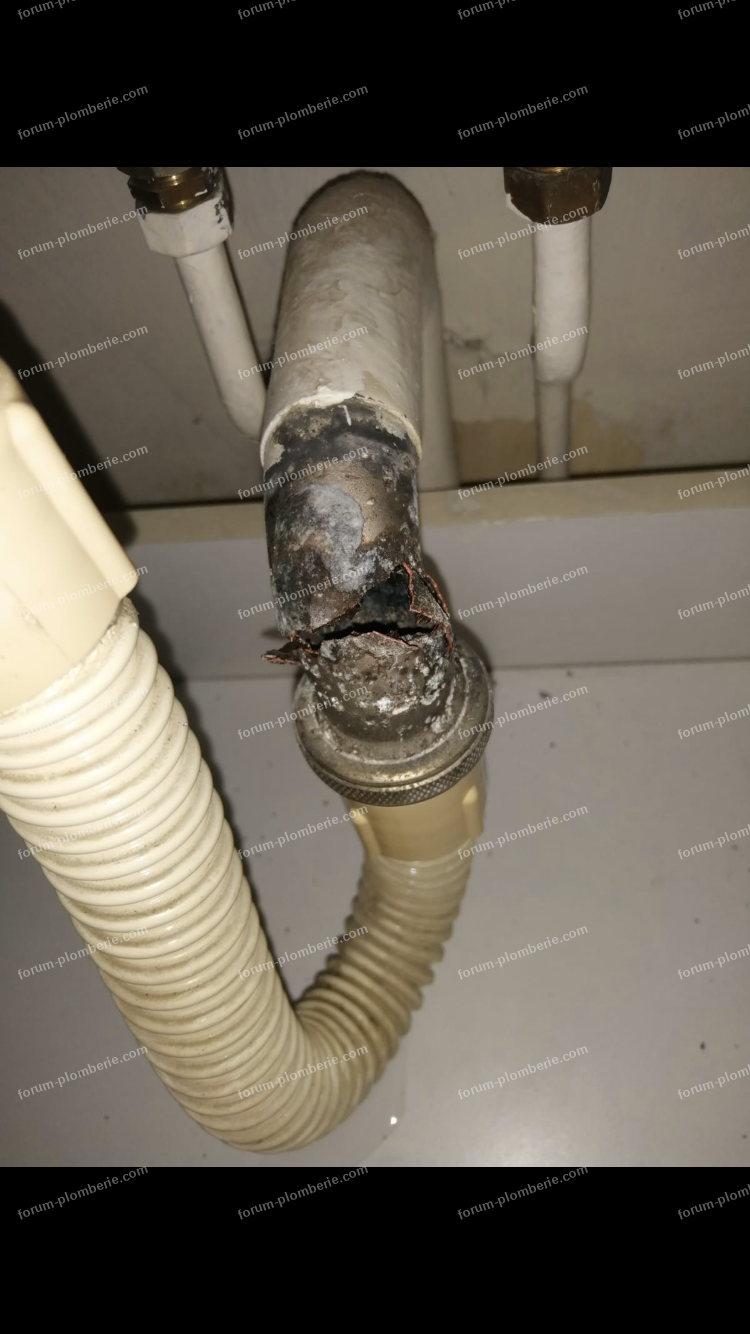

Je n’ai qu’une photo de mauvaise qualité mais je l’ajoute si ça peut aider.
Le raccordement à la descente dont vous parlez c’est le tuyau après le coude qui semble peint en blanc ?
Je ne vois pas de raccord dessus …
Vous pensez que ça peut être fait soi-même ou besoin d’un plombier ?
Merci !

Êtes-vous certaine que le tuyau blanc est un tuyau PVC?...
Je ne distingue aucun raccord pour former le coude, et façonner un coude sur du PVC qui peut évacuer de l'eau chaude est interdit (il reprend sa forme initiale).
D'autre part on ne place ce genre d'évacuation flexible que quand on a un problème et qu'on ne peut pas faire autrement de manière simple.
À voir la première photo je penche plutôt pour une évacuation en cuivre comme ça se faisait il y a quelques dizaines d'années, et qui à la longue devient fine comme du papier à cigarettes.
Grattez la partie blanche : vous serez renseignée sur la matière.
Si c'est du PVC la réparation est facile, si c'est du cuivre (ou un autre métal), il faut savoir souder.... sweat

Votre photo de 14:33 mériterait d'être refaite, avec un peu d'éclairage notamment, et en soignant la mise au point.
