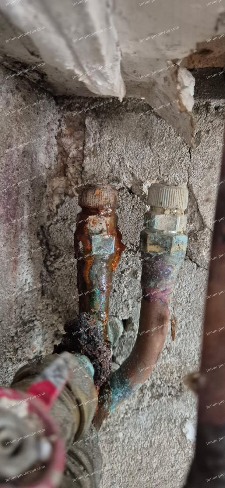

Pouvez-vous me dire si il s'agit d'un purgeur ou d'un bouchon qui fuit sur un circuit de chauffage.
Merci à vous.

Quelle que soit la fonction (plutôt un bouchon pour extension future des circuits chauffage), ce qui sera peut-être précisée par un contributeur professionnel, il faut réduire la fuite car la photo montre un écoulement anormal qui ne pourra s'arrêter seul.
On voit aussi que le cuivre est en mauvais état, peut-être piqué, donc, sujet à d'autres fuites.
On croit apercevoir une vanne à bille en position ouverte (l'état fermé semblerait plutôt normal pour un circuit en attente) qui doit être complètement grippée par le calcaire.
Vu d'ici, l'intervention d'un professionnel semble indispensable pour agir et remettre à neuf avant que les dégâts s'étendent.

Il semble effectivement que ce soit des bouchons.
Le joint de celui de gauche est à changer.
Avant de faire quoi que ce soit pour les tuyaux, passez-y un sérieux coup de toile émeri, jusqu'à mettre le cuivre à nu. Vous aurez alors une vision plus exacte des choses et de la suite à donner.
