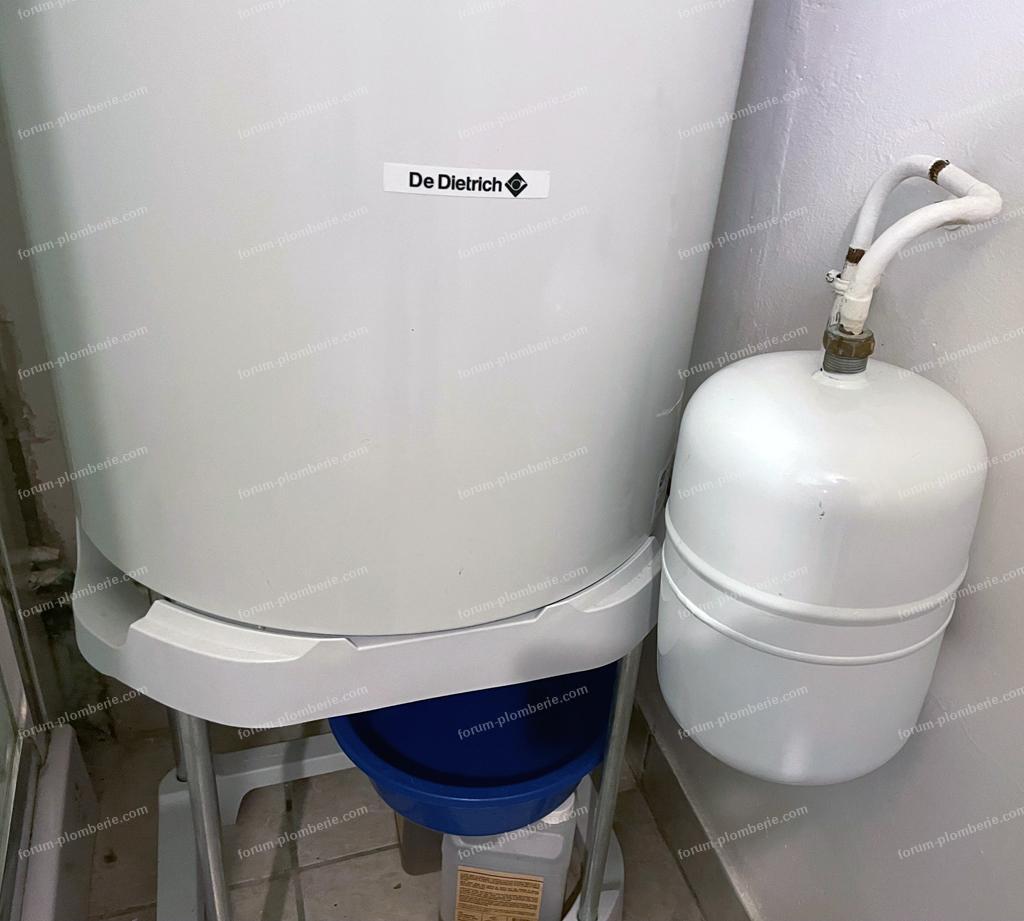

Un chauffe-eau neuf vient d'être remplacé avec un nouveau vase d'expansion, avec les mêmes dimensions que les anciens.
Mais tous les matins, on retrouve 1 à 2 litres d'eau dans le seau sous le chauffe eau.
Le plombier préconise de supprimer le vase d'expansion pour faire expulser l'eau à 'extérieur de la maison via une canalisation qu'il fera sortir en perçant un trou dans le mur de la maison.
Ça nous semble étrange, alors que tout est neuf et qu'il n'y avait pas de fuite avec le matériel d'avant.
N'y a t-il pas d'autres solutions ou réglages ?

J'ignore quelle est la pression, mais suppose qu'elle est adaptée au matériel.
Le vase d'expansion semble vide ; sa position est-elle conforme (voir photo) ?
chauffe-eau vase d'expansion

Bonjour logic. Le vase d'expansion est justement là pour éviter d'envoyer de l'eau au tout à l'égout.
Proposer de percer le mur et d'envoyer l'eau dehors est une régression technologique.
Un réducteur de pression avec manomètre en sortie de compteur d'eau pourrait être une solution.
Des images et des explications sur le net avec les mots clés pose vase expansion chauffe-eau
C'est au plombier de régler le problème.

Je voulais vous remercier sincèrement pour votre aide qui a permis de résoudre le problème.
J'ai transmis votre retour au plombier.
Il a changé le vase d'expansion et le réducteur de pression (il y en avait déjà un).
Résultats : plus de fuite. Le problème est résolu.
Encore merci et bravo pour votre aide désintéressée.
